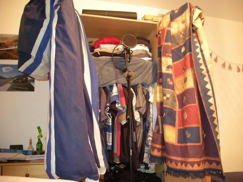

Ich hab letzens mal wieder was aufgenommen und kam auf die Idee meinen Kleiderschrank als Reflectionfilter zu missbrauchen.
Das sah ungefähr so aus: :D
Also richtig schön trocken war die Aufnahme ja, aber irgendwie war jeder Take anders. Hatte so das Gefühl, dass da ziemliche Phasenauslöschungen drauf waren, weil das Mic sehr nah an der Wand stand.

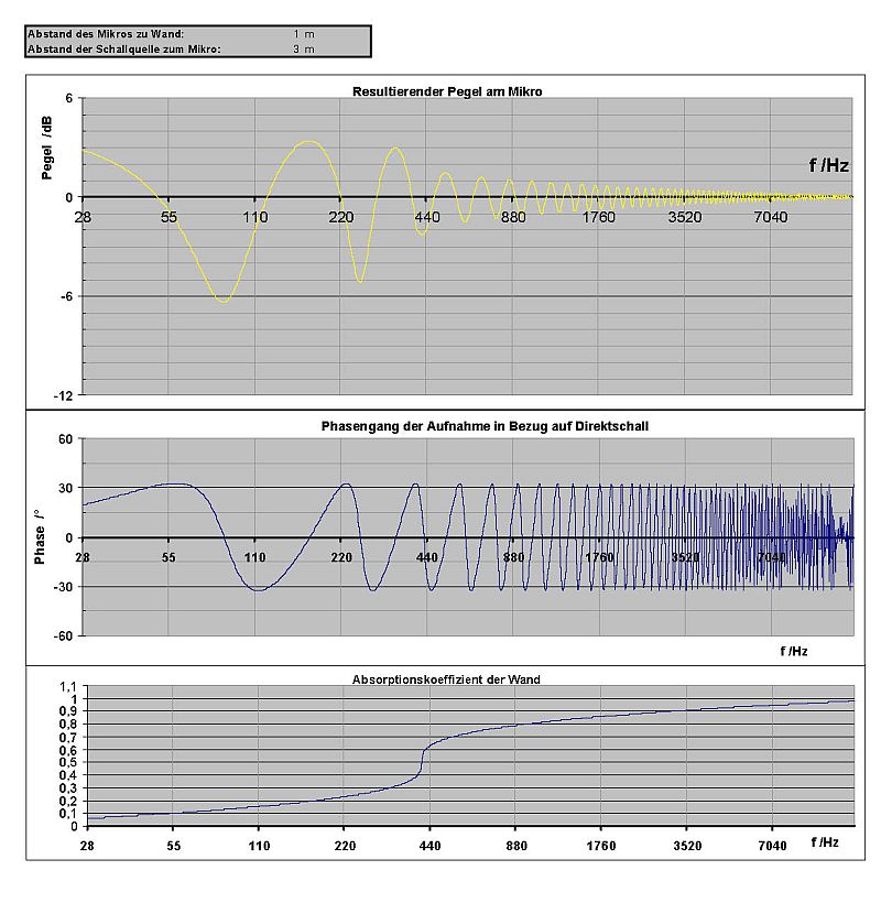

Also hab ich mir da mal ein paar Gedanken drüber gemacht.
Dabei ist Folgende Exeltabelle entstanden, die ungefähr so aussieht: (Ist auch Angehängt!)
Das ganze findet im Freifeld statt...also treffen nur die Erstreflektionen wieder am Mikro ein.
Der Absorptionsgradverlauf ist frei erfunden ^^ Irgendein Verlauf, der durch ne einfache Formel erstellt wird.
Was ich dabei gelernt hab: Der Abstand beim singen zum Mikro sollte klein sein im Vergleich zum Abstand Mikro <=> Wand. Gut...das hab ich mir eigentlich eh schon gedacht.
Falls ihr ein bisschen mit der Tabelle rumspielen wollt => Ist angehängt...
Falls ihr meint: Da kann doch irgendwas nicht stimmen...sagt mir bescheid.
Weiß auch nicht ob meine Berechnungen so 100%ig sind...
