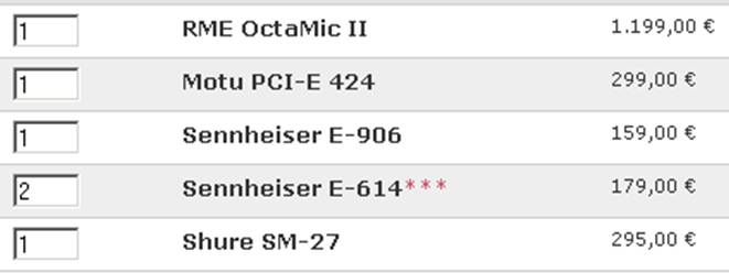

Was würdet ihr hier bei dieser "Einkauflist" raten?
Sprich es soll einfach eine kleine Jazzband in Rahmen eines Homestudios qualitativ gut -relativ zum Budget - aufgenommen werden?! Da ich keinerlei erfahrung habe, will ich die Euros nicht in den Sand setzen! Danke euch!
Dass du eine andere anlegst. Das Setup funktioniert nicht.
Es gibt keine Möglichkeit, die Signale vom Octamic in die 424 zu bekommen. ;)
Streich die 424er und setz zB eine RME AIO oder raydat rein.

Oh! Peinlich! :D
Hab vergessen das raus zu nehmen: weiß schon, dass die nur mit Motu kompatibel ist!
Ich habe mir einfach ein Paar Motu-Sets augeschaut...

Oh! Peinlich!
...und vergessen, das entsprechende Interface reinzutun. Octamic alleine bringt dich noch nicht weit. Siehe zB die erwähnten RMEs weiter oben ;)

Mit dem OctaMic wollte ich einfach die ca. 8 Mics, die benutzt werden vorverstärken.
Die RME 800 hat ja leider nur 4 Mikrofoneingänge!
Da werde ich mich wahrscheinlich für M-Audio Profire 2626 oder Blackbird etnscheiden. Die kosten ja auch nur die Hälfte von dem 800er von RME! Da kann man schon n schönes Mikrofon von kaufen ;)
