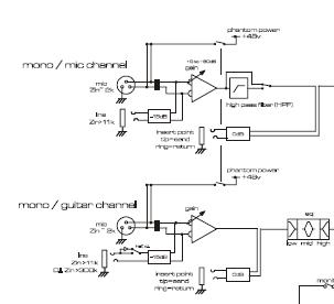

nein, keine [g=76]phantomspeisung[/g] am klinken-input:
im übrigen gibt es manchmal tatsächlich pulte, die die phantompower auch an klinken-inputs liefern. das führt dann zu so lustigen begebenheiten wie 48V auf den gitarrensaiten oder einem zerschossenen [g=365]synthesizer[/g]. :D
