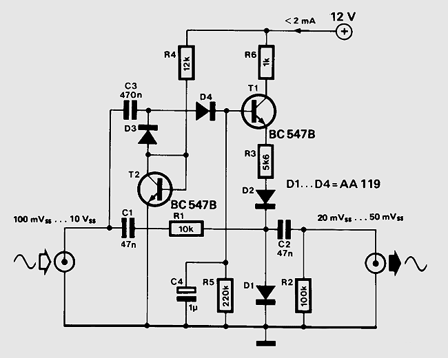

oder einfach zwei dioden in gegenrichtung parallel in den audioausgang des tv schalten (davor ein widerstand), aufgrund der kennlinie begrenzen die die [g=4]dynamik[/g] oder? der kleinste kompressor der welt?
Andere nennen das Verzerrer... :)
Die Durchbruchspannung waere auch recht niedrig. Man schneidet erst ab ca. +/- 0,6 V ab, da das Consumer-Pegel ist, sollte man nicht viel mehr als 300 mV RMS maximal haben.
gruss, Chris
...die grenzen zwischen kompressor, limiter und verzerrer sind halt fliessend...
und den [g=359]threshold[/g] kann man an den dioden auch nicht einstellen.
