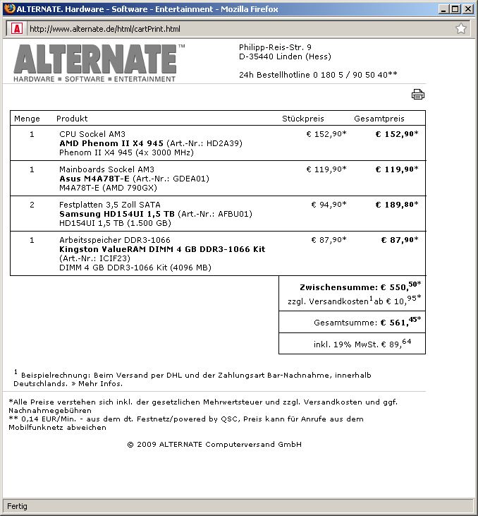

Vielen Dank für deinen Beitrag D_Dominion:
a) was verstehst du unter ernsthaftem Recording? Werde immer jeweils nur eine Spur aufnehmen und keine Band auf einen Schlag... welche CPU´s brauch ich dafür? mache eigentlich nur elektronische Musik...
b) Welches Betriebssystem empfiehlst du mir?
c) Welches RAID soll ich anwenden um die Festplatten als Schwachstelle und Geschwindigkeitsbegrenzer im neuen PC-System möglichst rentabel zu optimieren?
LG
Arni

# zu a)
Der Ausdruck "Recording" war schlecht von mir gewählt. "Für einen Audio-PC" wäre besser gewesen.
Wie oben schon gefragt: Kann Sonar in der von Dir verwendeten Version überhaupt vier Kerne direkt ansprechen?
Alle Berechnungen nativer Plugins und des Sequenzers an sich laufen auf der CPU, also hat die viel zu tun. Nadelöhr beim Hin- und Herschieben sind dann die zu geringen Caches der AMD-CPUs, deswegen -> Intel.
