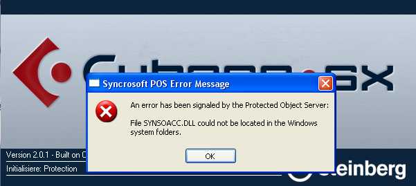

Nachdem ich nun meine externe Soundkarte angeschlossen habe, wollte ich nun mein [g=539]Cubase[/g] SX2 aufspielen.
Software-Installation ging ohne Probleme. Dann Neustart und Stick eingesteckt. Jetzt wird der Stickaber nicht erkannt.
Wo könnte das Problem sein? Hat jemand eine Idee?
BTW: Alles Original gekauft. Lief auf anderem Rechner Problemlos. Habe nie eine crack-version auf meinem Rechner gehabt. Immer alles Original! (Falls das von Bedeutung sein sollte!)
mal ne blöde frage..hast du alle updates installiert..auch das von synchrosoft?
Von Synchrosoft habe ich nichts installiert! [g=539]Cubase[/g] ist Version 2.02! Lief auf dem anderen Rechner (Der jetzt kaputt ist!) alles Problemlos.
Musstest du den Stick denn schonmal verwenden bei der Installation bzw. hat dieser PC den Stick irgendwann vorher schonmal erkannt?
also es liegt definitiv nicht an [g=539]cubase[/g], sondern am [g=398]dongle[/g] bzw. der kombination [g=398]dongle[/g] und betriebssystem. schau mal hier:
http://knowledgebase.steinberg.net/96_0.html
vielleicht ist da die lösung.
Jo, Problem gelöst mit aktuellem LCC. Tausend Dank!!!
