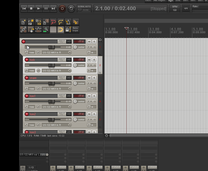

Hi,
folgendes Szenario:
Drumrecording mit bspw. 12 Spuren
Ich hab diese 12 Spuren in eine Ordnerspur geschoben.
Ist es möglich diese 12 Unterspuren üner die Ordnerspur fürs das Recording auszuwählen?
Da ich in Zukunft mehr mit meinem Controller arbeiten möchte wär es natuerlich schön alle Tracks über den "Arm for record"-Button der Ordnerspur scharf zu stellen.
So dass ich bei 2 Schlagzeugtakes dann immer nur die jew. Ordnerspur auswählen muss, anstatt jedes mal 12 tracks an und aus zu stellen.
Vielen Dank schonmal für eure Hilfe!

strg/alt linksklick auf den Recordbutton der Ordnerspur schaltet auch alle Unterspuren scharf
wenn man sich hierzu eine benutzerdefnierte aktion anlegt
z.b. mit
SWS: select children of selected folder track(s)
Track: Toggle record arm for selected tracks
kann man das ganze auch einer Taste am Midicontroller zuordnen
