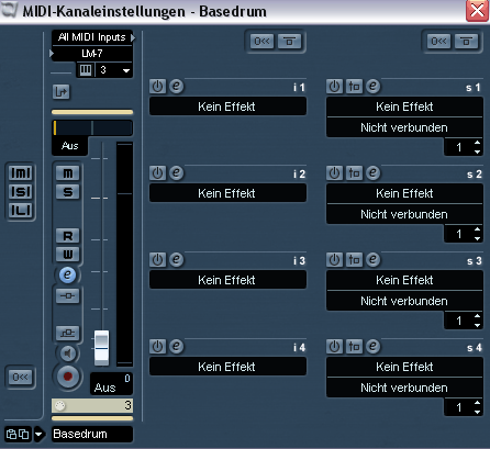

Mein Problem dabei ist, dass ich auf den Midispuren keinen Equalizer finde, wenn ich den [g=190]Channel[/g] Editor öffne.
Auf den normalen Audiospuren ist er vorhanden.
Weiß hier jemand eine Lösung?
Ich arbeite zur Zeit mit Nuendo 3.2 und hab bis jetzt nur Erfahrung mit analogen Aufnahmen.
Hab ein Bild angehängt wies bei mir aussieht. Normalerweise zwischen der Input und der der Send Spalte der Equalizer sein.
Das Tutorial habe ich nicht angesehen, aber:
Wenn du den "Klang" einer [g=32]MIDI[/g]-Spur ändern möchtest, dann musst du im Mixer den Channelstrip des VSTi aufrufen, welches die [g=32]MIDI[/g]-Daten empfängt und abspielt. Dort sollte es dann auch einen Equalizer geben ;)
Der EQ gehört in den Audio-Ausgang des [g=77]VST[/g]-Instruments.
In Deinem Fall ist das also die LM7.
du musst den audiokanal der midispur im mixer mit den effekten belegen.
dort kasnnst du dann alle normalen verwenden, die du sonst auch bei audiospuren verwendest.
ich folge mal dem trend und sag auch noch mal das gleiche ;)
wer will noch mal, wer hat noch nicht? :D
ok leute danke, habs genauso gemacht und es hat funktioniert.
danke an alle :)
