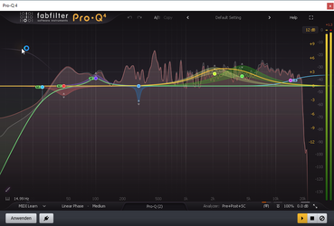

Moin,
der Subbassanteil der zu dem Stück eigentlich nicht passenden Kick ist zu hoch ausgepegelt.
Ich hab das bei mir gerade mal durchgespielt
LowCut bei 25,5 Hz
2 dB Absenkung Subbass bei 43,9 Hz
1,65 dB Anhebung des oberen Kick Anteils bei 100 Hz
3,5 dB Absenkung mit hohem Q Wert bei 300 Hz
2,6 dB Anhebung + 1,3 dB spektrale Anhebung des oberen Gesang Anteils bei 2092 Hz
2,1 dB Anhebung + 2,2 dB spektrale Anhebung bei 4221 Hz, um den Klang zu öffnen
2,4 dB HighShelf bei 14607 Hz, um den Klang weiter zu öffnen

Ich finde gut, was Du da geändert hast, jedoch vom EQ Bild gefiel mir das noch nicht.
Ich hab da mal etwas angepasst. Im Prinzip gilt das EQ Bild, welches ich vorher als Screenshot eingefügt hatte, immernoch.
Die Anpassungen hab ich mal umgesetzt, dann noch etwas per Mäag EQ weiter abgestimmt, die Peaks per Clipper leicht geglättet mit The God Particle verdichtet, dann per M/S Limiter gelevelt und abschließend vor dem Normalisieren auf -10 LUFs, also lauter als Dein MP3, noch mit etwas "Goldstaub" von Maat bestreut.
