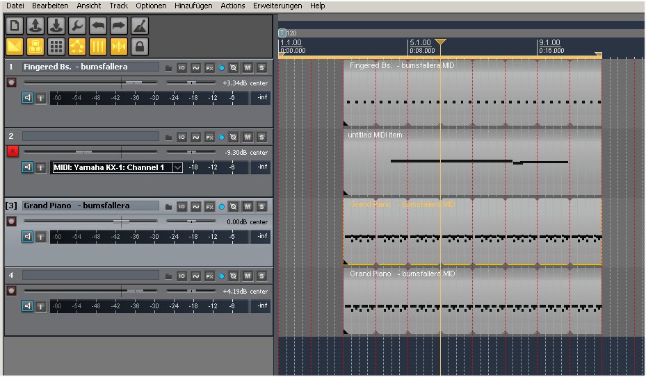

2) So siehts im Sequencer insgesamt aus.

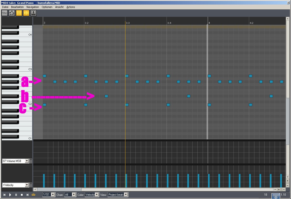

3) Und so die Drums in der Pianoroll
Dabei sind
a, sechzehntel, 16 Schläge auf einen 4/4, HiHat Open und Closed;
b, halbe - zwei Schläge auf einen 4/4, Claps;
c, viertel, 4 Schläge auf einen 4/4, Bassdrum
