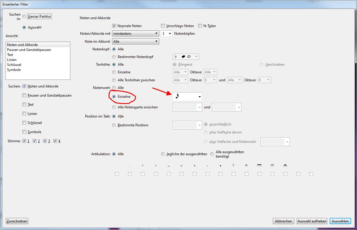

Hallo Leute,
wie kann ich z.B. alle Sechzehntel innerhalb einer Markierung filtern, um ihnen dann einen anderen Wert, bzw. Artikulation zu geben?
DANKE für eure Hilfe!!!
Hi,
das geht mit dem erweiterten Filter. D.h. du wählst eine Passage aus und wählst "Erweiterter Filter" (bei Sibelius 7 z.B. direkt oben im Start-Menü neben dem Filter). Hier kannst du alle möglichen Kriterien auswählen, unter anderem auch den Notenwert... oder sogar einen Notenwert-Bereich (alle zwischen 1/8 und 1/32 oder so):
Gruß Can
SUPER! DANKE!!!! Funktioniert perfekt! :-D
