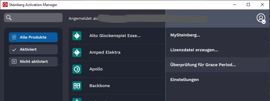

Bei eLicenser-basierten Produkten musst Du zunächst im Activation Manager die Berechtigung für die Grace Period überprüfen:

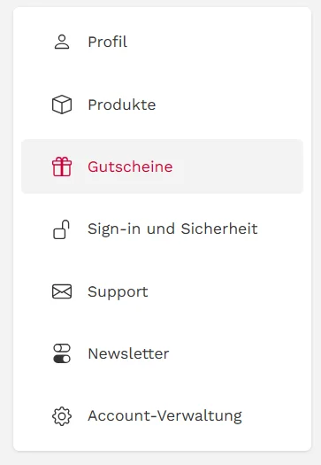

Du findest den Downloadcode in Deinem MySteinberg Account unter Gutscheine.

Also, der Activation Manager scheint mir ja nun etwas anderes zu sein als der Download Assistant (der bei mir gerade noch rödelt).

OK, ich habe mir jetzt den Activation Manager installiert und die Grace-Period überprüft. Es werden keine Lizenzen angezeigt, die berechtigt wären. Aber wie gesagt: Ich habe ja meine V10 noch gar nicht im eLicenser aktiviert. Ich denke mal, das ist doch vermutlich der Schritt, der noch getan werden muss, bevor der Activation Manager die Grace Period überhaupt erkennen kann, oder?

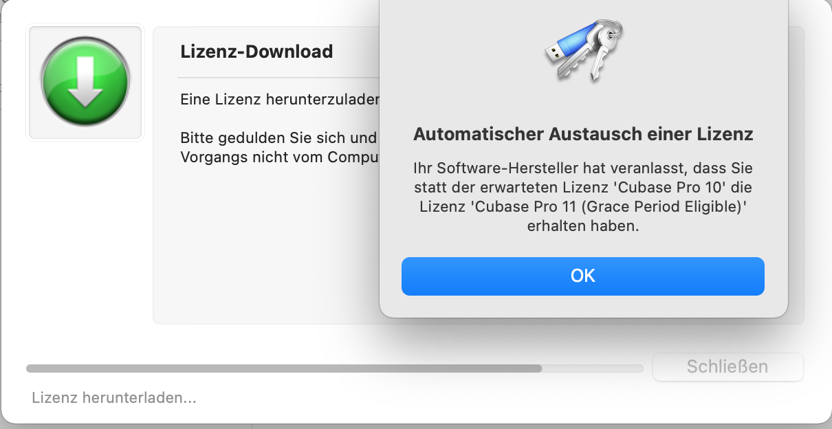

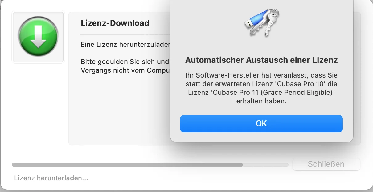

Oh, das ist jetzt passiert:

Gut, danach habe ich im Activation Manager die Grace Period erneut überprüft, konnte dort "Update" klicken .... und dann?

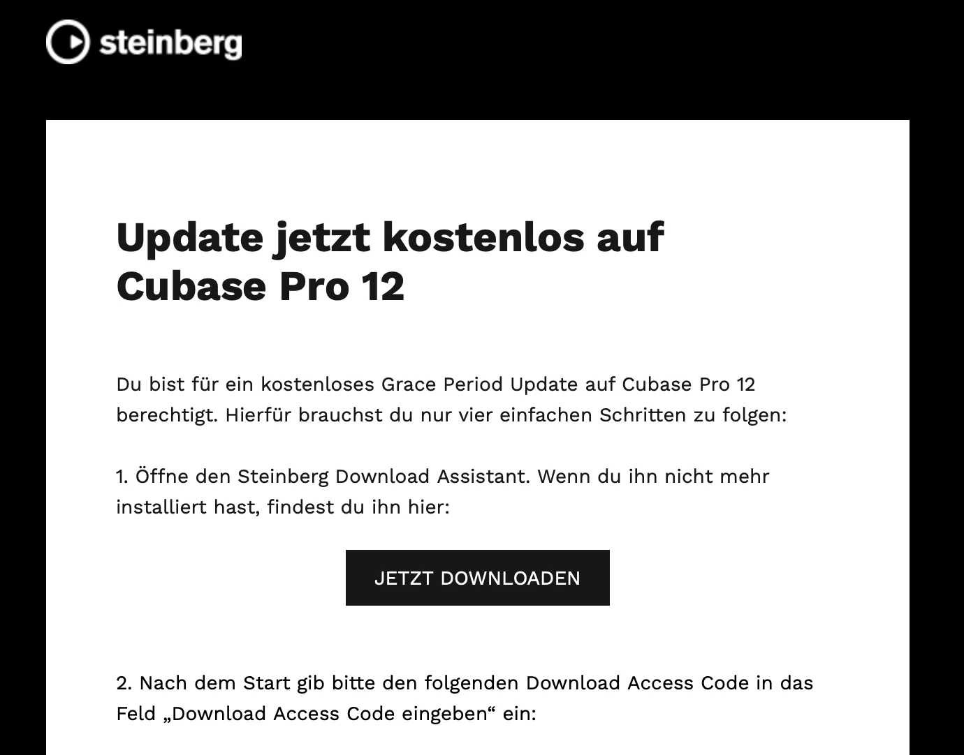

Dann hab ich die Bestätigung für V12 erhalten:
"Deine Cubase Pro 12 Grace Period Aktivierung"
Die Updates auf die aktuelle Version ist ja irgendwie zu erwarten gewesen, aber leider isses eben nicht die "aktuelle" Version 13.
Stellt sich die Frage, ob das nur eine Überschneidung wegen der gerade erst neu erschienenen V13 ist? Ich hätte ja eigentlich erwartet, dass es diese brandaktuelle Version 13 wird.
Ob die EIngabe des "Download Access Code" erneut die Grace Period für V13 auslöst (bzw. die dann noch zu erledigende Aktivierung im neuen Lizensierungssystem)?
Reaktionen: akStudio
Den Downloadcode für C12 solltest Du auf jeden Fall einlösen.
Schau danach oder später nochmal bei MySteinberg nach, unter "Gutscheine".

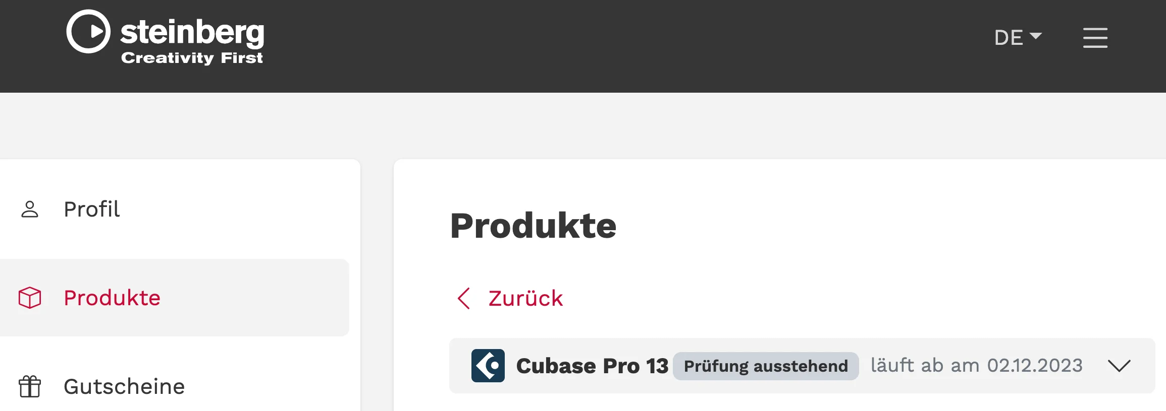

Jepp, tatsächlich:
Puh, das ist zwar ein wirklich vielschichtiger Prozess .... aber am Ende zählt wohl: Es funktioniert tatsächlich! Nicht über "Gutscheine", sondern irgendwie einfach so nach dem ich den 12er Download Access Code eingegeben hatte.
