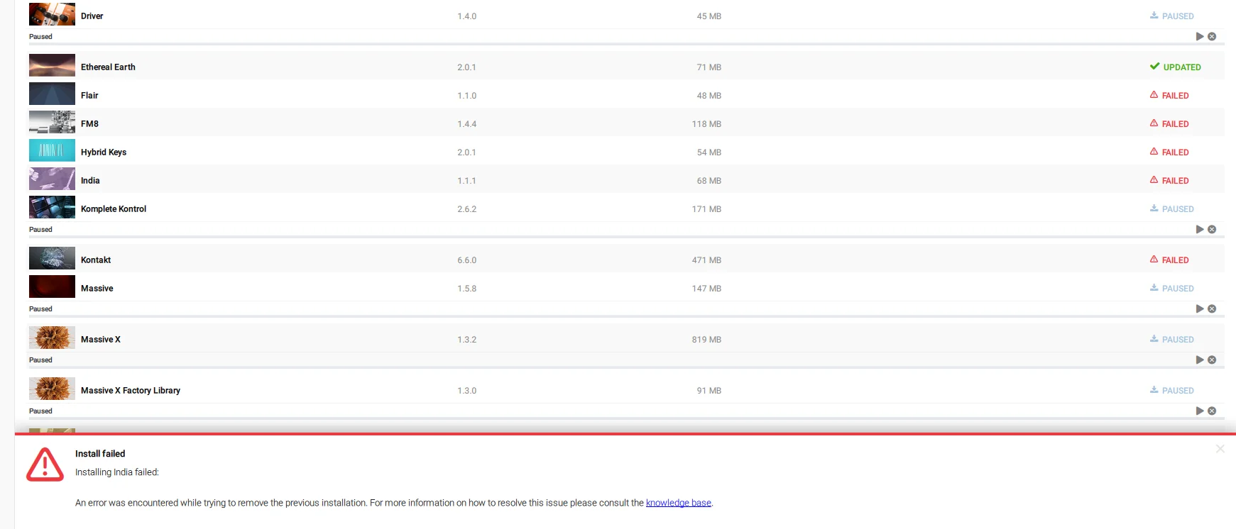

Moin zusammen. Ich wollte gerade ursprünglich eigentlich nur mal schnell mein Kontakt auf 6.6.0 updaten (VST3 und so) und als mich im Native Access dann die Liste an verfügbaren Updates anlächtelte, dachte ich mir: Okay, dann mal eben fix Rundumschlag. Ja... nix da.
Zuerst hab ich natürlich Kontakt gezogen und bei der Installation: FAILED. Nochmal versucht: FAILED.
Dann Ethereal Earth: Funktioniert, wuhu!
Ab da, jedes weitere Plugin: FAILED.
Was ist da los? Hat irgendjemand ne Ahnung, woran das liegen könnte?
Windows 10 (aktuell) und auch auf der Platte sind noch über 200GB Platz, daran kann es also eigentlich auch nicht scheitern...

Erstmal vielen Dank für den Tipp, hatte ich tatsächlich noch nicht. Gerade also fix getestet, hat aber leider auch keinen Erfolg gebracht :(
EDIT: Ah warte mal, ich glaube, ich muss ernsthaft echt wirklich jedes Plugin mit deren Tool manuell aus der Registry entfernen, um dann neu drüber zu installieren... Willkommen in 2021 :rolleyes::D
...der Grund für das "failed" bei meinem System war wohl, dass ich die 32bit DLLs aus der Black List von Cubase gelöscht habe. Bei einem Update erkennt der NI - Installer dann eine fehlerhafte Installation und bügelt nicht drüber.
Die Installation von Kontakt hat nach Benutzen des Tools nun funktioniert.
Danach das Reaktor 6 Update ausprobiert (auch hier zuerst das Tool drüber gejagt) und: FAILED - weil "installation broken, please check the configuration" :rolleyes::rolleyes:
Das macht doch so alles keinen Spaß ey. Jetzt ist die alte Version davon aus der Reg raus und die neue will weiß der Teufel warum nicht.
