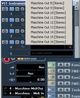

Ah ok, dazu kenne ich Cubase zu wenig, wenn du Multiausgänge möchtest musst du aber auf jedenfall übers Rack gehen und keine Instrumentenspur aufmachen!
Die Maschine ausgänge stellst du ansonsten bei "OUT" ein!

Moin kann mich da nur anschließen,du kannst jedem Sample einen Ausgang zuweisen,damit du alles nachher aufm Pult einzeln hast zum Abmischen.Du hast eine ich sag mal Midi Main Spur,aber dann alle Samples auf einzelene Ausgägne geroutet. Grüße

Danke, ich hab über das Rack die Ausgänge angelegt....nun haut es hin !

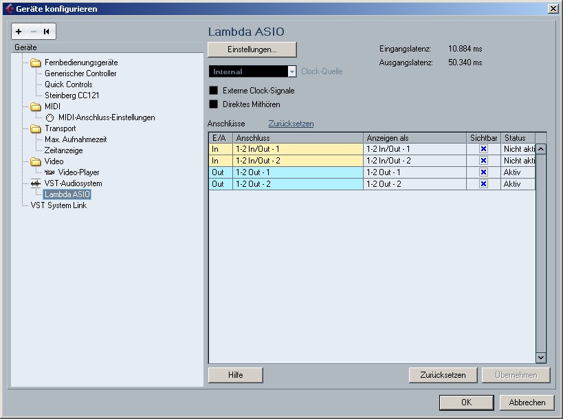

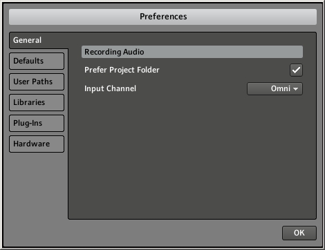

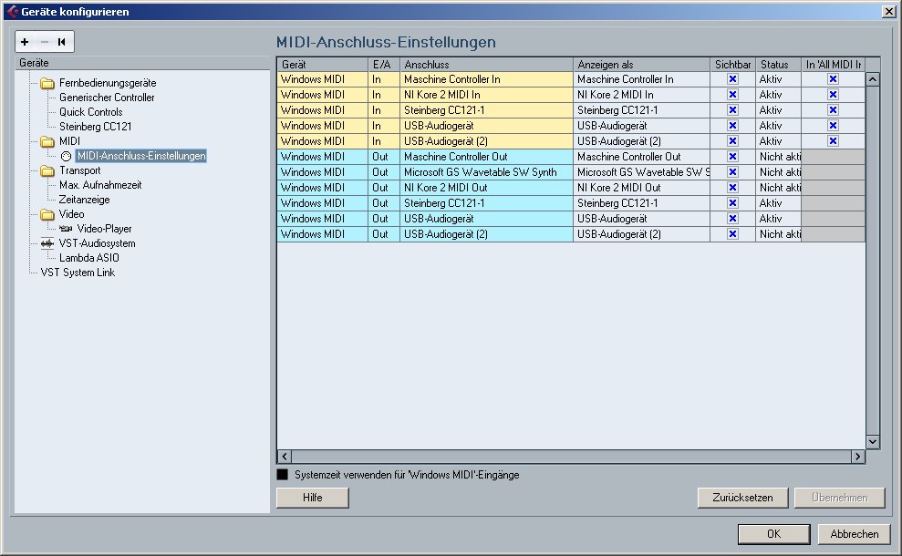

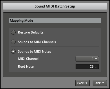

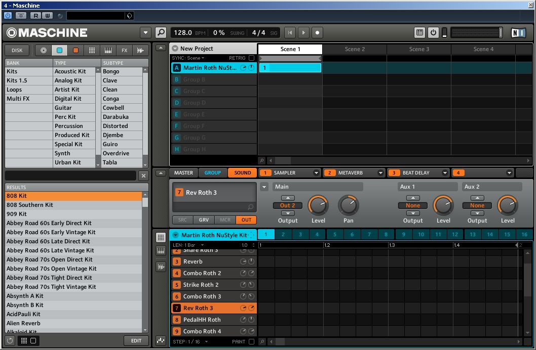

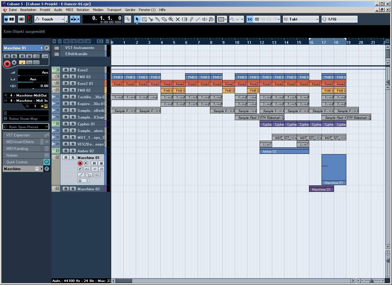

Vielleicht macht sich mal einer die Mühe und schaut die screens an.
Möglicherweise findet jemand den Fehler oder was ich falsch mache.
Wenn ich einen Part in Cubase setze und diesen mit Maschine bespiele, läuft die Musik über den Part hinaus ( Schleife ist gesetzt ! ).....daran liegt es nicht....also spielt ununterbrochen weiter. Ich denke mal, das hat was mit dem in und out zu tun und der Zuweisung. Damit mach ich mich sehr schwer.
http://www.youscreen.de/2a31aabbc4.jpg
http://www.youscreen.de/b2ad1d3f2c.jpg
http://www.youscreen.de/25f26d6e14.jpg
http://www.youscreen.de/d5c1c8d787.jpg
http://www.youscreen.de/f9d01e3d74.jpg
http://www.youscreen.de/c0ff5093a9.jpg
http://www.youscreen.de/698620ca3f.jpg
Maschine hat einen eigenen internen Sequenzer, wenn dort in einer der Szenes ein Pattern ausgewählt ist in dem Noten gesetzt sind spielt Maschine diese Noten ununterbrochen im Kreis.
NI hat sich das eigentlich so gedacht, dass man die Szenes per Midi Noten (C-2 bis C0) Triggern kann. Das finde ich total kompliziert und unüberschaubar.
Lösung: Pattern in Maschine programmieren und per Drag N Drop aus der Maschine in Cubase als Midi-File einfügen und danach ein Leeres Pattern auswählen. (Dann spielt auch nix mehr mit)
