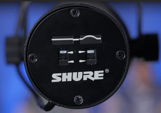

Die Schalter hinten sind bei mir alle neutral (flache Linie).
Btw. das hier ist die neutrale Stellung. Der EQ ist passiv (die flache Linie auf der rechten Seite eingestellt, senkt die oberen Mitten ab).
wtf?!
Auf sowas muss man erst mal kommen..
Danke. :(
