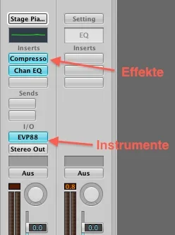

Nur zur Sicherheit:

Hehehe, oh süß, der Screenshot! Danke, aber ich hab mich echt nur versprochen :)) Ist mir auch sehr peinlich...
