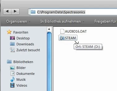

Nach deinem "ja" Klick, müsste sich eigentlich ein Win-Fenster öffnen, wo du zum Steam Ordner navigieren musst. Der Ordner darf sich tatsächlich auf anderen Platten/Partitionen usw. befinden und kann man auch verschieben. Die Plugins fragen dann wie in deinem Fall "do you want to locate it?".
Du kannst ansonsten mal zum Ordner "C:\ProgramData\Spectrasonics" navigieren.
Darin befindet sich eine Verknüpfung zum Steam Ordner. Normalerweise genügt es diese abzuändern, oder löschen und durch richtige Verknüpfung zu ersetzen. Das sollte funktionieren.

Super! Mit der Änderung der Verknüpfung hat es geklappt, danke!

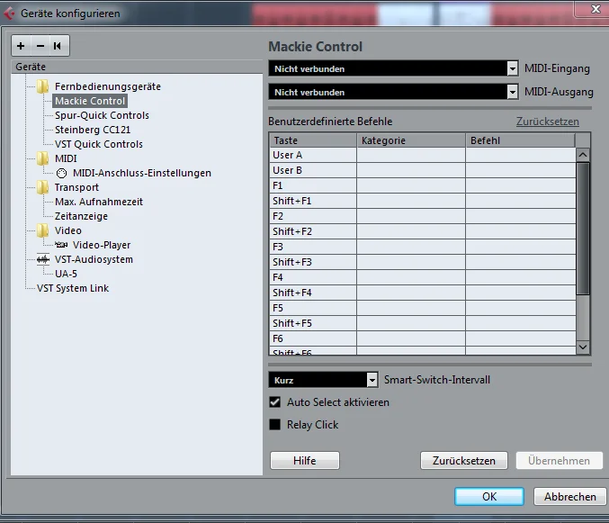

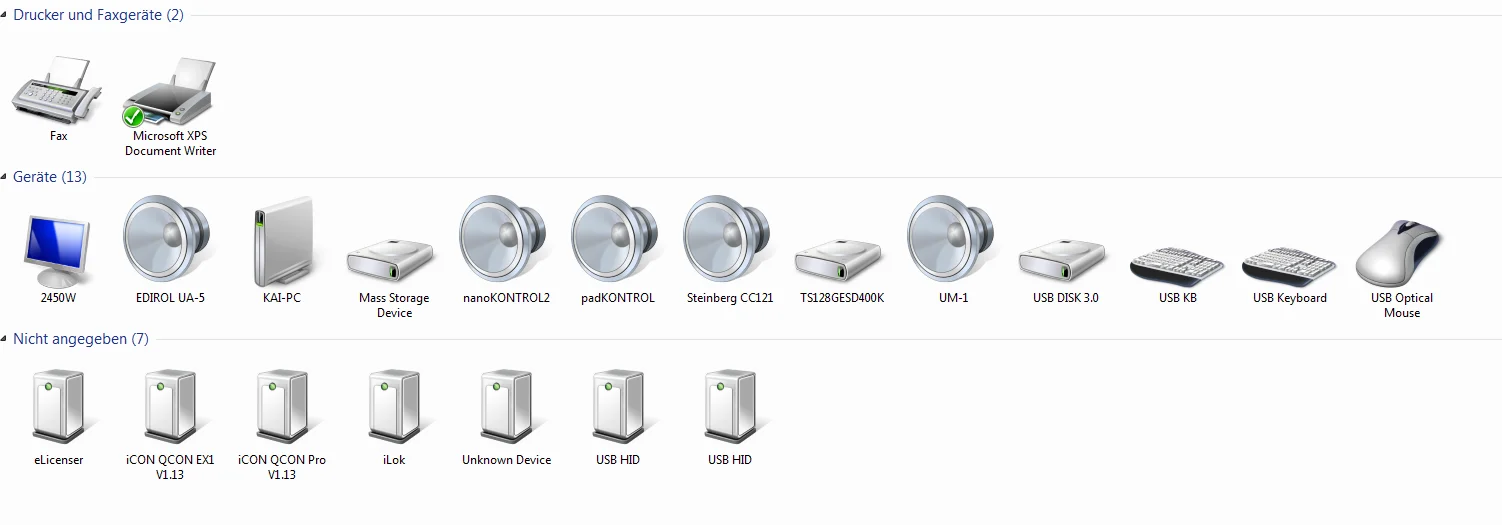

Jetzt sind es mein Controller Icon Qcon Pro und Icon Qcon Ex - die tauchen im Gerätemanager auf, aber nicht in Cubase:
Dort unter Geräte konfigurieren/Gerät hinzufügen/Mackie Control... ist in der Auswahlliste nichts von den beiden Qcon Geräten zu sehen.
Wie mache ich Geräte, die im Geräte Manager einwandfrei erscheinen, für Cubase sichtbar?

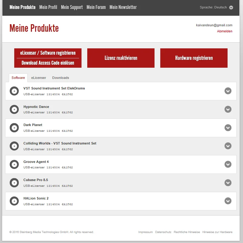

Wie soll ich z. B. den Groove Agent 4 und Halion Sonic 2 neu installieren, wenn mir auf den Steinbergseite nur ein Download von C 8.5 angeboten wird und auf der Contentseite gerade diese beiden VSTi nicht aufgeführt sind?
ftp://ftp.Steinberg*.net/Download/

Zum QCon:
Hast Du Schritt 1, wie im PDF beschrieben, durchgeführt?
http://s3.amazonaws.com/assets.icon-global.com/wp-content/uploads/2016/07/Cubase-QCON-Pro.pdf

Wie soll ich z. B. den Groove Agent 4 und Halion Sonic 2 neu installieren, wenn mir auf den Steinbergseite nur ein Download...../
Die Vollversionen bekommst du über die Steinbergseite Support/Downloads
