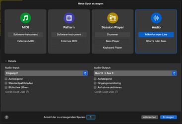

Die Einstellungen unter Details im Dialogfeld beim Erstellen einer neuen Spur "merkt" sich Logic eigentlich projektübergreifend:
