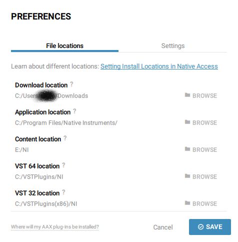

NI "kontrolliert" sämtliche Libraries über die NI Access Software. Hier kannst Du alle möglichen Pfade einstellen und auch auch den Installationsort Deiner Libraries "zeigen", falls sie vom voreingestellten Ordner abweichen.
Dass und wie ich die Pfade ändern kann, weiß ich. Die Frage ist aber, was passiert, wenn ich das mit dem "Application location" mache. In diesem Video
https://support.native-instruments.com/hc/de/articles/115005405129
wird ab Minute 2:55 davon abgeraten. Zitat: "Wir empfehlen dringend, den vorgegebenen Standardinstallationspfad beizubehalten." Aber warum? Was passiert, wenn ich das ignoriere? Laufen die Programme dann nicht so gut? Oder eventuell gar nicht?

Der Installationsort kann geändert werden. Ich habe eine SSD nur für Samples.
Die Application location habe ich nicht geändert! Die solltest du lassen. Bei mir ist die dort, wo das MacOS ist. Der Rest ist ausgelagert. Also wähle für dein OS auch nicht eine zu kleine SSD, damit du noch genügend Platz für weitere Programme hast!
Hab mal nachgeschaut, bei mir belegt der Ordner "C:\Program Files\Native Instruments" gerade mal ca. 3 GB.
Soviel Platz sollte auf jeder HD noch sein.
Eine neue SSD kaufen und das System neu auflegen würde ich nur, wenn es gar nicht anders geht. Genau darauf zielt ja meine Frage. Aber wenn der Native Programmordner auf C: nur 3GB braucht, habe ich ja gar kein Problem. Es dürfte auch deutlich mehr sein, ca. 250GB sind noch frei. Das bedeutet dann, dass der ganz überwiegende Teil der 800GB für Installation und Libraries eben auf die Libraries geht und damit in den Content-Ordner!? Ist ja eigentlich auch naheliegend, Software Synthesizer brauchen ja nicht viel Platz. Vorm Verschieben des Content-Ordners warnt NI aber nicht. Wenn es bei mir auf C: auch nur ein paar GB werden, wäre mein Problem dann wohl gelöst.

Den mit Abstand größten Platzbedarf haben die Sample-Libraries (Content location), bei mir 433 GB (ohne 3rd-Party Libs)
Ich habe zwar neben den Kontakt-Libs auch noch den Reaktor-Content auf die separate SSD verlegt, aber das war im Rahmen der Installation "offiziell" möglich.
Ich war zwar früher mal auch so nerdy drauf und wollte alles immer genau dahin schieben, wo ich es eben haben wollte, bin aber mittlerweile an einem Punkt angelangt, an dem ich mir sage: Sample Libraries verschieben ja, alles andere geht dahin, wo der Hersteller es haben will. Damit hat man üblicherweise die wenigstens Probleme wenn es mal Updates gibt oder man mal irgendwo im Falle von Ärgernissen nachfragen will. Mich ärgert zwar nach wie vor, dass sich jeder Hersteller erlaubt, bei mir auf dem Rechner nach Lust und Laune irgendwo Ordner anzulegen, aber ich hab' halt echt keinen Bock mehr, Plugins Preset-Pfade zuzuweisen, Dokumente nicht aus Hilfe-Menüs öffnen zu können, Aliase und sonstige Verknüpfungen zu erstellen, etc. pp. Deshalb alles Standard bis auf die Sample Libraries.

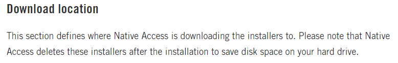

Ich habe jetzt seit ein paar Stunden den Download laufen. Offensichtlich verschwinden die Dateien aus dem Download-Ordner, sobald die Software installiert ist!?
Ja, das ist leider so. Im Prinzip müsste man die, sobald der Download beendet ist und die Installation startet, kopieren, wenn man im Falle einer Neuinstallation nicht alles neu runterladen will. Man kann aber an sich in dem Fall auch nur die Libraries sichern, die bleiben ja auf der Platte.
Schau mal im Trash nach!
Bei mir wurden die ISOs sofort komplett gelöscht. Sind vielleicht zu groß für den Papierkorb.

Ist meiner Erfahrung nach Blödsinn. Ich habe da auch mal mit dem Support wegen eines Problems hin und her geschrieben. Er hat mir auch davon abgeraten und ich habe den Speicher- und Downloadort wie angegeben gewählt. Das Ergebnis war das gleiche. Ich vermute das es damals einfach an der schlechten Internetverbindung lag und der NI downloader mit die rar Dateien zerbröselt hat.
Alle NI Libraries landen bei mir auf einer externen SSD vong Platzbedarf her und so. Bei allem anderen (VST-Effekte usw.) lasse ich die NI-Standardpfade so, wie sie vorgegeben sind.
Mit meinen Ordnern scheint jetzt alles in Ordnung zu sein. Auf C: ist nach der Installation von ca 20 Programmen etwa 1GB belegt. Also alles im absolut grünen Bereich.
