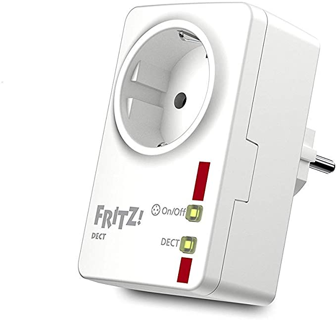

Ich werde den Server irgendwann mit einer Fritz! Steckdose schalten. Dann funktioniert es auch mit dem iLok.
Mach ich auch ähnlich. Mein Netzwerkdrucker hat die Macke, dass er nicht von alleine aufwacht, wenn er in den Tiefschlaf geht. Habe dann einfach eine WLAN Steckdose drangehängt und eine Routine programmiert, dass einmal pro Tag für 1 Miniute der Strom weg ist. Läuft seitdem tadellos.
