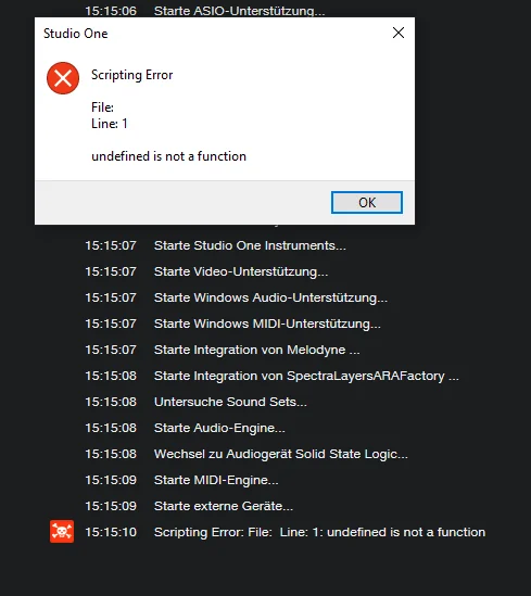

Habe heute S1 auf von 6.0 auf die aktuelle Version 6.1 aktualisiert.
Beim Start kommt folgende Fehlermeldung:
Nach dem Wegklicken funktioniert alles wie es soll.
Hat sonst noch wer dieses Problem?
Ich weiß gerade nicht wonach ich schauen soll, da die verursachende Datei nicht benannt wird :confused:

Hast du irgendein externes Tool basierend auf Scripts wie dieses Farbtool installiert? (ich hab vergessen wie das hieß) Ansonsten geh auch nochmal auf "Studio One Installation" und schau mal, ob da noch Updates verfügbar sind. Studio One hat zwar einen Auto Updater was das Hauptprogramm angeht, zusätzliche Erweiterungen wie die Console Collection, Channel Strip Collection oder sowas werden dabei nicht erfasst.

Nee, nix externes installiert...
Der Updater zeigt für die Erweiterungen keine Updates an.

Ich hätte vermutet, dass es sich auf den vorherigen Eintrag "Starte externe Geräte..." bezieht.
Daher würde ich mal schauen, also unter "Externe Geräte".

Danke! Habe mal alle externen Geräte aus der Konfiguration entfernt und der Fehler ist weg.

Nee, das hier ist Scripting und kommt nicht von .net
Hast du ein Nektar-Keyboard in deiner Konfiguration gehabt? Die haben immer mal wieder zu Scripting-Fehlern geführt.
Nein ein Oxygen Pro 61, wobei es keinen Unterschied gemacht hat ob es angeschlossen war oder nicht und ein Akai Ldp8, welches nicht angeschlossen war.
