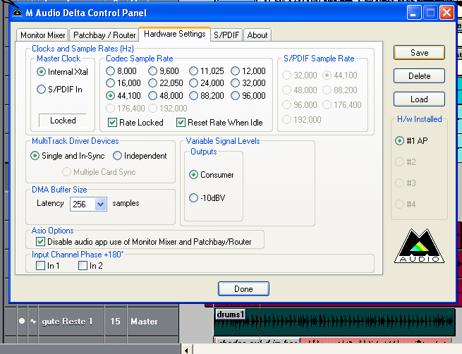

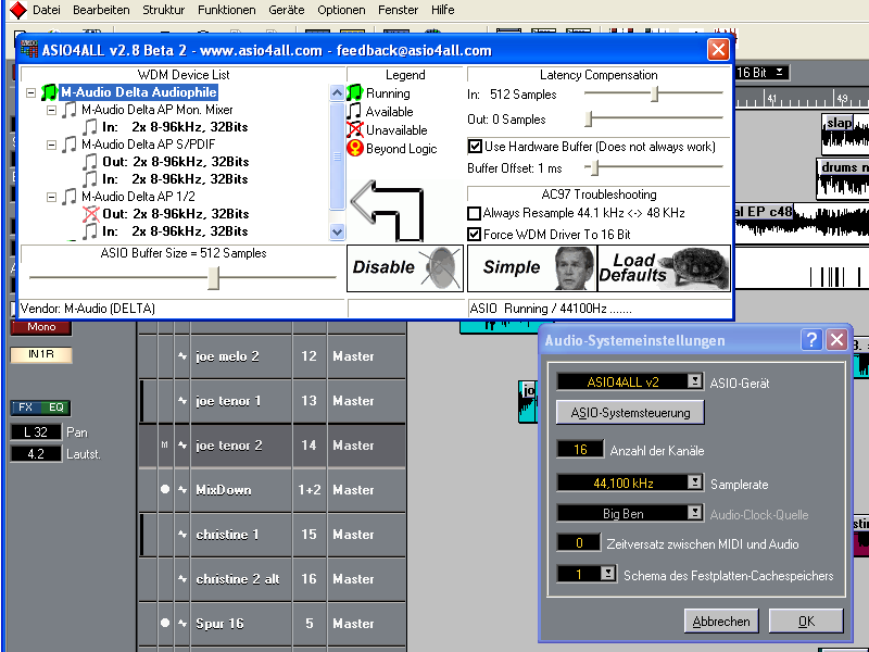

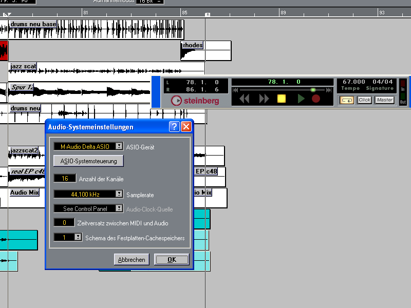

Asio4all hab ich runtergeladen. Taucht auch im Cubase System bei meinem eigentlichen Treiber m audio [g=12]asio[/g] auch auf. Wenn ich den einstelle höre ich aber nix. den screenshot hab ich auch geschafft. Danke. Mein Schreibtischproblem hab ich halb gelöst. Mein Latenzproblem noch nicht.
Und noch ein shot meiner Soundkarteneinstellung.
Und nochmal größer

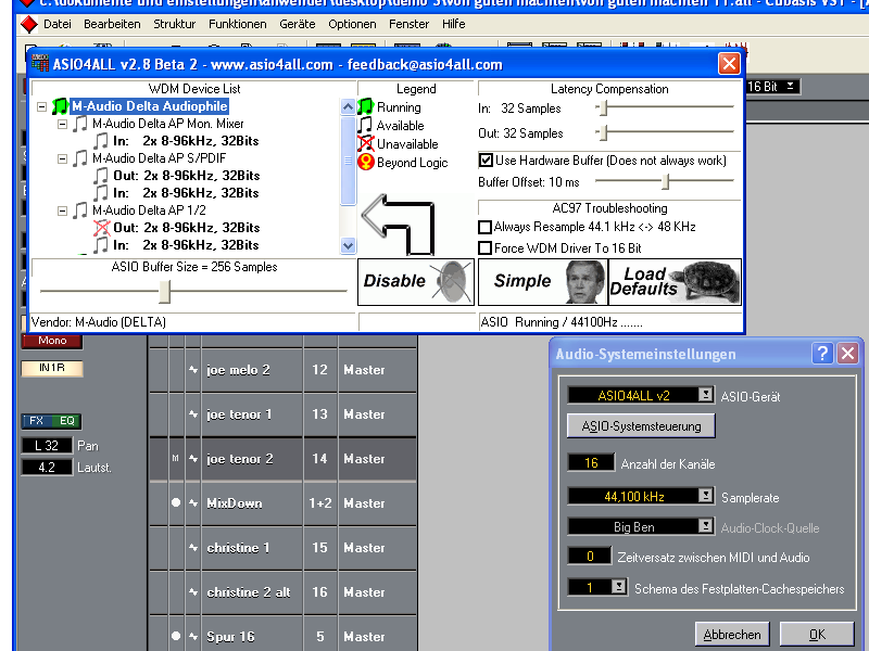

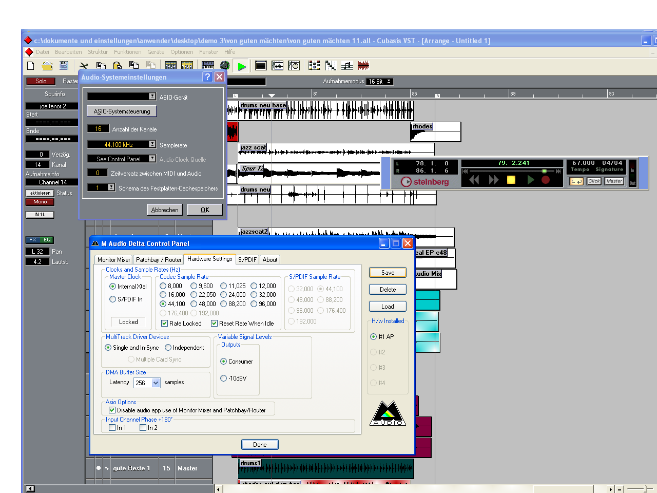

Hurrra Hurra. Holgi Du bist der Größte ! Ich glaub es funzt. Was stell ich denn am besten bei Latency usw so ein. Ich nehm mit 16 kbit auf. Und ich meine ich hätte immer noch eine minimale [g=5]Latenz[/g]. Ist aber viel besser geworden. Ich hör jetzt auch was. Und weil screenshot so geil sind, noch zwei:
Und der Zweite:
