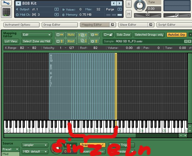

Also bei mir sind die Einzelsamples bei c1-c3 spielbar ?
Von C0-C1 ist die Bassdrum noch transponiert.
Ab c3 ist die Drummachine:

Danke für das Foto, das vereinfacht das Reden über dieses Kit doch sehr !!
Genau so ist das Kit in seinem Ursprung... Nun möchte ich jedoch das Kit individuell erweitern. Ich möchte also weitere Samples auf die Noten C3 - Cx verteilen... Ab C3 beginnt jedoch diese Rhythmus-Trigger bzw. Loop Sektion. Diese will ich loswerden (deaktivieren), um dort zusätzliche Samples zu plazieren.
Wie kann ich dass nun am einfachsten deaktivieren ?

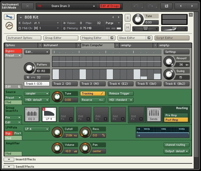

Jedes Kontakt -Instrument hat links oben einen Schraubenschlüssel. Wenn du darauf klickst, öffnet sich der Edit-Mode. Da siehst du dann mehrere Reiter. Einer davon nennt sich "Drum Computer". Dort kannst du dann die Loops auf Bypass schalten oder den ganzen Reiter über den "Preset"-Taster löschen.
Super, genau das ist es !! Vielen Dank!! Wollte nämlich sonst alles übernehmen... Die Gruppen sind ja bei dem 808 Preset perfekt und auch die Oberflächte ist nett :)
