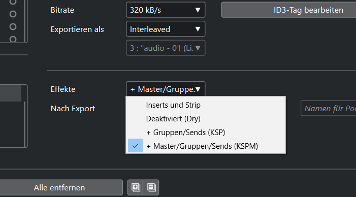

Hi Leute,
eine Frage zum Multi-Export:
Ich habe ein Projekt mit mehreren Einzelspuren. Alle Einzelspuren laufen dann in Gruppen. Von den Gruppen laufen die Signale weiter in den Master Kanal.
Ich möchte nun gerne die Einzelspuren exportieren. Hierbei ist aber wichtig, dass die Bearbeitungen auf den Gruppen und auf dem Master auf den jeweiligen Masterspuren eingerechnet sein sollen.
Meine Frage also: Wird beim Multi-Export für jede Einzelspure der gesamte Kanalweg eingerechnet? Oder wird hier wirklich nur das, was auf der Einzelspur passiert, exportiert? Oder noch besser: Kann man das irgendwo auswählen?
LG
Edit: Hab gerade getestet, in dem ich auf dem Master volles Rohr Distortion reingehauen habe. Hab dann die Einzelspuren als Mehrkanal-Export exportiert. Es scheint so zu sein, dass die Einzelspuren nicht die Bearbeitungen von den Gruppen und vom Master enthalten. Ich bräuchte das eigentlich so...weiß jemand, ob man das einstellen kann?

Meine Frage: Kann ich den Mehrkanal-Export so einstellen, dass ich Einzelspuren erhalte, auf denen deren jeweiliger gesamter Signalweg (über Gruppen und Master) eingerechnet ist?
Stehe auf dem Schlauch...
ja
hier hast du die Auswahl von Raw über Inserts+Strip, mit Gruppen und Send oder den kompletten Signalweg incl Master.
