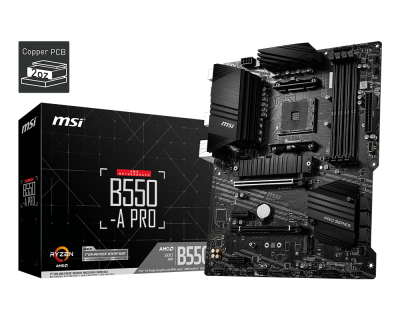

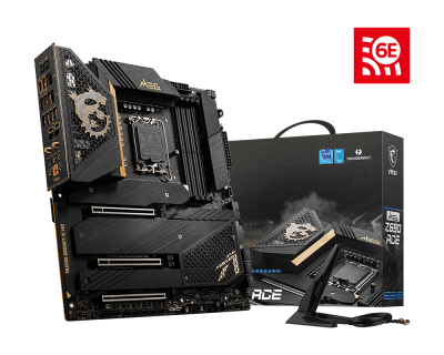

Was ist denn genau die Modellbezeichnung?
Nur mal als Beispiel - war innerhalb 45 Sekunden ohne nennenswerte Anstrengung zu ermitteln:
