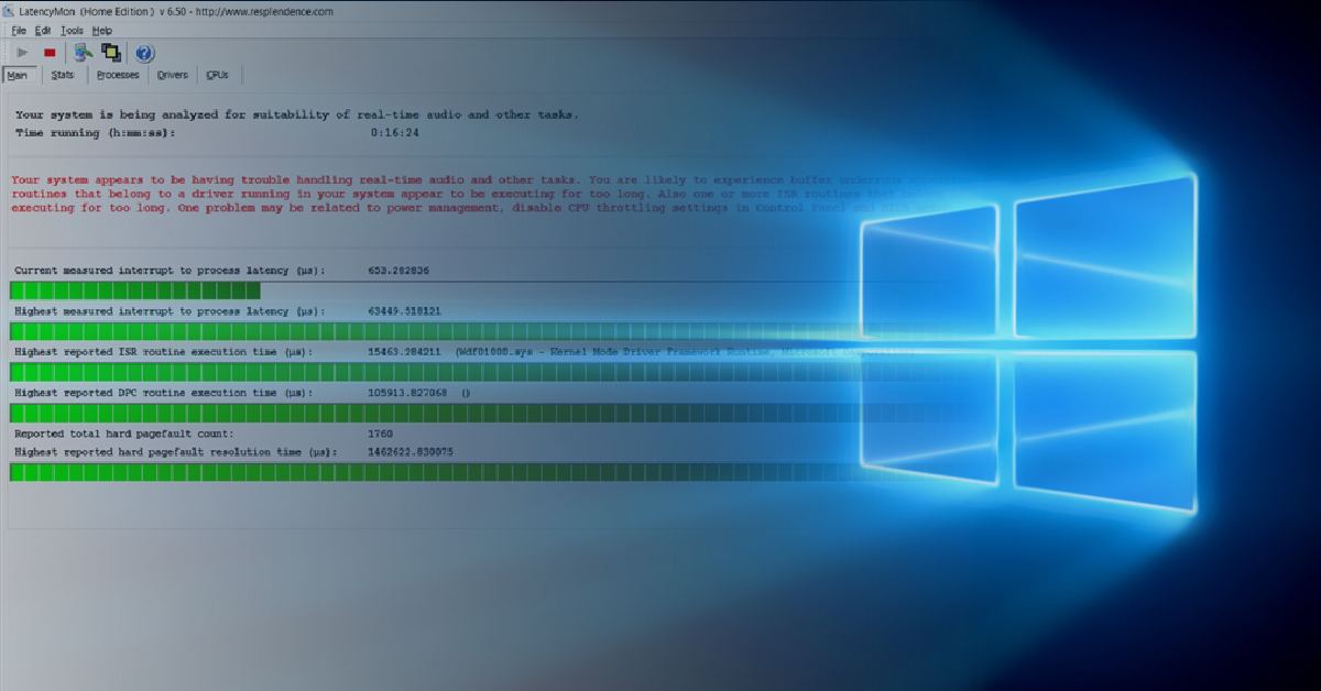

Sowas ist eigtl unüblich bei modernen Systemen.
Du solltest deine dpc Latency mal testen.
