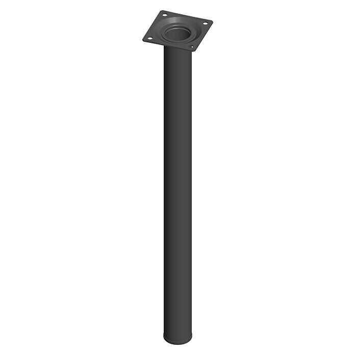

Ist eher ein unübliches Maß, daher gibt es da wohl auch nicht viel. Ich würde die Teile einfach selber bauen. Die Platten jeweils im Baumarkt passend zusägen lassen und jeweils 3 passende Beine dazu. Sowas wie hier:
Dann noch eine passende Unterlage zum Entkoppeln drauf und gut.
Würd ich auch selber bauen.
Ich hatte mal versucht, mit diesen Tischbeinen ein Stativ zu bauen...
Soweit ich mich erinnern kann, ist zwar unten ein Gewinde wegen der Höhenverstellung drin, allerdings aus Plastik und lässt sich nicht richtig festziehen.
Sind zwar nur 14cm, könnte aber vielleicht mit entsprechender Querverstrebung auch auf 50cm machbar sein.
