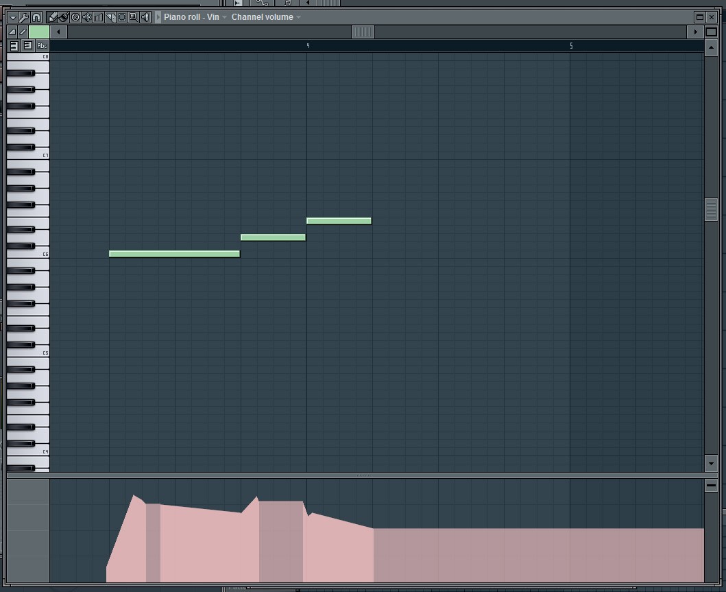

So hatte ich das auch hinbekommen; die Frage war, ob es eine Möglichkeit gibt, die Automation wie hier im Bild die Lautstärkeautomation zu bearbeiten. Hier kann man nämlich richtig "malen" und nicht nur Punkte auf einer Linie setzen und sie verschieben. Eine Kombination aus beidem wäre am schönsten, aber ich bevorzuge dann lieber die Mal-Variante, weil das doch etwas genauer geht, als die Punkte im Automationsclip zu verschieben.

@ DNAudio
Du kannst doch alle Regler entweder per Automation steuern oder halt per Event im Pianoroll (wie im Bild) einzeichnen!!!
Also auch Lautstärkeautomationen!!

Mir geht es allerdings um die Automation des Modwheels. Lässt sich die auch im Piano Roll Fenster vornehmen (genau wie die Lautstärkeautomation)?
Gerade solche Geschichten wie die Bewegungen eines Modwheels werden standardmäßig in fast allen Sequenzern im Pianoroll angezeigt.

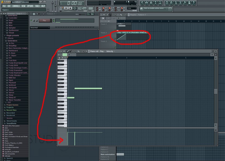

Ist zwar schon wieder eine Weile her, aber jetzt nochmal zurück zur Ausgangsfrage:
Wie kriege ich es hin, dass ich die Automation des Modwheels nicht im im Bild eingekreisten Bereich bearbeiten muss, sondern sie mir im Piano-Roll-Fenster angezeigt wird?
