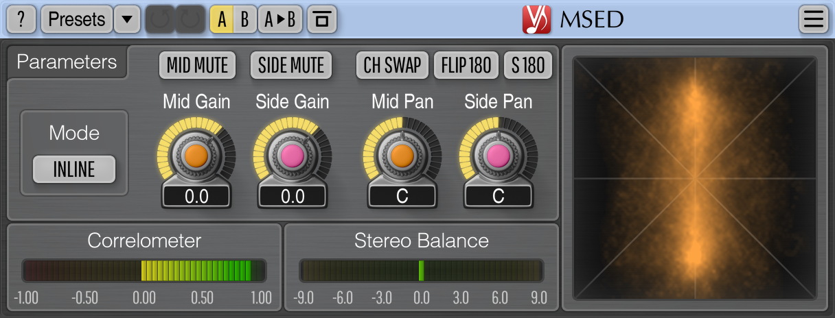

MS Kodierung/Dekodierung kann auch Freeware:

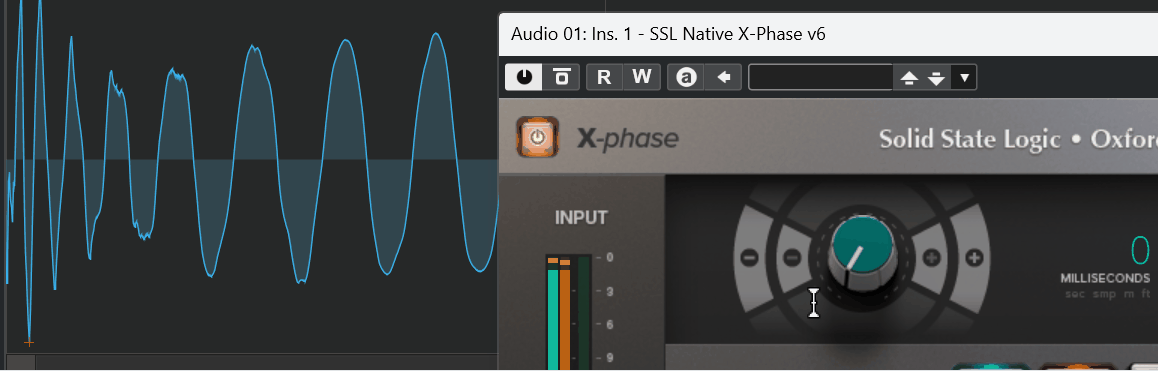

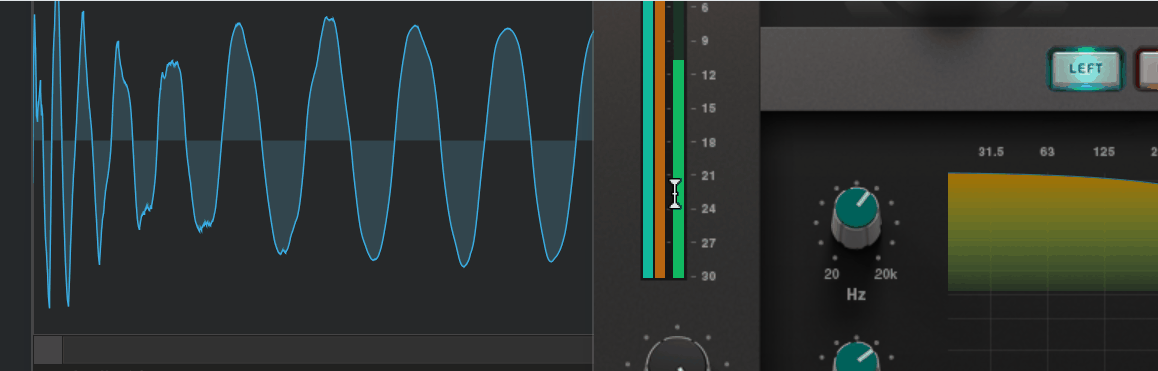

Denn das "Zückerchen" vom SSL ist der Allpassfilter. Und da geht es um ganz andere Dinge als um Timealignment oder Phasenumkehr, nämlich um die Verringerung des Crestfaktors durch Verteilung der Peaks von Kammfiltern mittels frequenzabhängiger Phasenverschiebung = Mehr Headroom (wenn die Peaks nicht mehr alle auf der selben Stelle herumlungern). Durch Veränderung der Flankensteilheit kann man die Phasenverschiebung aber ebenso auch für das Transientshaping benutzen. Das ist ungefähr das, was @Wurstwasserschorle beschreibt. Auf der Webseite von Kilohearts zum Plugin "Disperser" wird das kurz erklärt. Weiteres dazu auch im Handbuch zum SSL Native X-Phase.

Ich habe eine Kick und einen Bass, die sich gewollt etwas überlagen und gleiche Frequenzanteile haben (z.B. sind Tail von der Kick als auch Subbass auf C 2 (also 65.41Hz). Jetzt ist das natürlich erst einmal Lotterie, was die Phasenlage beider Quellen anbelangt. Unter Umständen habe ich Pech, und die Phasen löschen sich aus. Reines Verschieben bringt hier nichts (z.B. Subbass als Sample), da das Timing dann nicht mehr stimmt, und ich an einem Nullpunkt schneiden müsste ("He, was ist meiner Transiente, sofern vorhanden?"), was mich schon wieder beim Ausrichten einschränkt. Dann kommt mir so etwas wie der Native X-Phase entgegen: Der Startpunkt bleibt der gleiche, ich muss nichts schneiden etc., sondern mache das ungefähr so (normalerweise mache ich das mit dem Subbass und nicht mit der Kick und blende auch beide Quellen zum Ausrichten ein, ist jetzt nur zur Illustration):
In so einem Fall geht es natürlich um weitaus mehr als Transienten-Shaping. Transienten-Shaping mittels Phasenverschiebung ist z.B. eine effektive Methode (für mich auch die beste), um das typische und vor allem synchrone / tighte "Machine gun feeling" einer Psytrance-Bassline in Kombination mit einer Kickdrum zu erzielen. Das Beispiel zeigt auch relativ grob (obwohl es mir in diesem Beispiel nicht darum geht), was Blue Murphy mit Reduzierung des Crestfaktors meint (also Reduktion von Überlagerungen durch freq,-abhängiger Phasenverschiebung).
