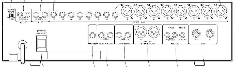

hallo,
ich möchte an meinen promix diverse synthies anschliessen und die dann in meinem rechner aufnehmen. ich möchte aber auch meine monitore direkt am mixer anschließen und nicht an der soundkarte.
wie würdet ihr das am besten verkabeln? per send dann an den input der soundkarte?wenn ich den recout benutzt gibts ja ne rückkopplung (ich kann zwar den eingang in meiner soundkarte temporär abschalten aber das is mir doch etwas zu heikel falls ich mal nich aufpass....)
send möchte ich eigentl für [g=132]vocoder[/g], etc benutzten.
meinen soundkarte hat ein [g=126]SPDIF[/g] coaxial, Stereo in&out
das promix hat anshclüsse wie im fachfolgenden bild
vom promix zur RME auf jedenfall per [g=126]spdif[/g]...
vielen vielen dank

wiso gibt's eine rückkopplung bei recout? es hängen doch nur synthies drauf...
ich würde:
monitore -> [g=226]monitor[/g] out / oder stereo out
pc -> recout (analog oder [g=126]spdif[/g])
weil er den PC ebenfalls auf den Mixer schleifen muss um was zu hören :-)

Man sollte halt dann die Returnwege muten, oder wenn die Summe benötigt wird, dann die Eingänge aus dem "Direkten Mithören" nehmen.

Die meisten Mixer haben doch einen Aux In oä, mit dem man eben Bandmaschinen resp. Computer einschleifen kann, um ein Playback Signal zwar auf die Boxen bzw. Monitorwege zu bekommen, aber eben nicht auf das Rec Signal. Ich würde ja vermuten, dass das einer der beiden Stereoeingänge auf dem Bild oben links ist (2TR In bzw. ST In).
Also: Rec Out geht in die Soundkarte, Soundkarten Out geht in einen dieser beiden Eingänge, Monitore kommen dann an den Stereo Out. Damit sollte dann der PC über die Summe des Mixers gehen, aber eben nicht auf dem Rec Out landen.
Aber alle Angaben ohne Gewähr. Normalerweise steht so was ja in der Anleitung. Schau da mal rein und schließ dann den PC so an wie zB ein Tape.

nun gut das handbuch hab ich hier mal in digitaler form... nur blick ich hier glaub nicht ganz durch...
ich kann mithilfe des cue schalters zw 2TR In und cue wählen was am [g=226]monitor[/g] out anliegt.
am rec out liegt die stereo summe an.
und weiter bin ich bis jetzt nohc nicht gekommen.. der hund liegt wohl mit dem cue begraben mhug
was den st in eingang betrifft:
Die hier angelegten Signale werden dem Stereo-Eingangskanal
zugeordnet.
das heißt es geht mit in die stereosumme mit rein und daher auch mit dem recout raus?
vielleciht kann sich jemand erbarmen und mir unter die arme greifen:
http://www2.yamaha.co.jp/manual/pdf/pa/german/mixers/PROMIX01G1.pdf
help
