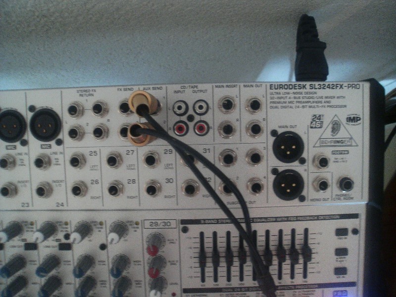

also hallo leute erstmall hab ene dumme frage aber ich raff das nicht...
ich habe ein BEHRINGER SL3242FX-PRO EURODESK
und
ESI JULI@
https://www.thomann.de/de/esi_juliat.htm
https://www.thomann.de/de/behringer_sl3242fxpro_eurodesk_32kanalmixer.htm
jetzt is das problem so ich habe alles probiert in mein mixer sind viele ausgänge womit ich das an der Juli@ anschliesen könnte aber ich weis nicht wo ich es richtig anschliesen soll ich habe beispiel, Aux Send, FX Send, out, inut und so sachen ich wer auch ein bild zeigen könnte mir das bitte jemand erklären wäre echt geil ich hänge seit ne woche damit rumm und raff das nicht.
Ich glaub ich habe ein Dejavue (oder so...)
Also: Die ganz einfache Methode: Du nimmst zwei handelsübliche Cinchkabel und verbindest zuerst den "Tape-Output" des Mischpultes mit den Eingang der Juli@. Mit dem zweiten Kabel verbindest Du den Ausgang der Juli@ mit dem "Tape-Input" des Mischpultes.
Um jetzt noch was zu hören, verbindest Du Deine Lautsprecher/Anlage/WasAuchImmer mit dem Main-Out des Mischpultes.* Du kannst auch einen Kopfhörer mit 6,3mm-Stecker (der "große") in die "Phones"-Buchse des Mischpultes stecken.
