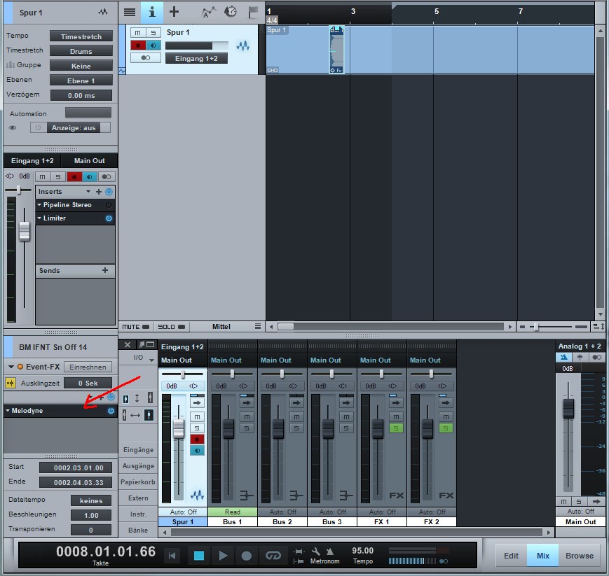

Das neue Problem: Bei einem neuen Song hängt sich S1 beim Mixdown immer auf. Den Gesang habe ich mit Melodyne bearbeitet vielleicht liegt es daran? Wie kann ich den Song retten es wäre wirklich schade um die Arbeit. Mit Stems runterladen habe ich es auch schon versucht, negativ!
Wie stell ich eigentlich die Melodyne-Bearbeitung für die Spur ab?

Zuerst mal: Hast Du Dir denn schon die Updates der letzten Tage runtergeladen? 2.03 schlagmichtot?
Reaktionen: YGT
Melodyne ist ein Event-FX.
Es liegt also nicht auf einer Spur, sondern auf einem einzelnen Event.
Event FX lassen sich abschalten im Inspector, da wo sich ALLE event-bezogenen Parameter befinden.
Reaktionen: YGT
jo update is druff, danke!
oh super ari! da wär ich jetz so spontan nicht drauf gekommen, danke!
vielleicht geht ja dann auch der mixdown....:)
