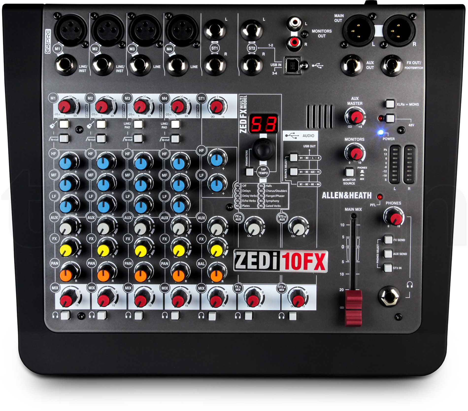

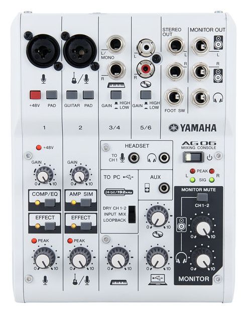

Auch wenn's nicht live oder mit Video sein soll im Endeffekt gleiches Anforderungsprofil wie bei Streaming, YouTube und blaa... Tascam hat da so spezielle Kisten für gemacht. Ansonsten kann man einfach bei Thomann die Suche nutzen.
https://www.thomann.de/de/yamaha_ag06.htm
https://www.thomann.de/de/allenheath_zedi_10_fx.htm
Ich hab nich da nicht näher mit beschäftigt. Aber in diese Richtung könnte das wohl gehen.
