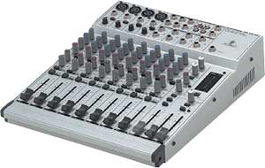

Hallo...
Hab da doch noch so eine Frage wegen der Alternative mit der value + Mischpult!?! Ich versteh das mit dem "routen" irgendwie noch nicht so ganz! Hat einer hier vielleicht das Behringer MX 1604A Eurorack???
Das ist doch ein 2-Bus Pult?!?Also kann ich gleichzeitig 2 Spuren "routen"? oder??? Was ist denn dieser ominöse "Alt 3/4Bus"??? Klingt irgendwie nach Notlösung? Oder ist das hier ein vollwertiges 2Bus Pult??? Dann wäre das doch echt eine gute Ergänzung zur value... oder sonstigen Mehrspur Karten???

hi,
du kannst das pult so an die soundkarte anschließen:
kanal 1-4 z.b. mikrofone
kanal 5-6 z.b. synthesizer
kanal 7-8 z.b. die soundkarte
an den buss 1-2 verbindest du die eingänge der soundkarte.
an den master out deinen verstärker/lautsprecher
alle quellen (mic, synth und sk) hörst du ganz normal mit dem pult ab, indem du alle kanäle auf den master L-R über deine lautsprecher abhörst.
jetzt möchtest du aber das mikrofon 1, 3 und 4 aufnehmen.
drücke hierzu die taste buss1/2 jeweils im kanal 1-3-4, und nur die mikrofone 1,3,4 werden zur soundkarte geschickt. der rest ist nicht auf der aufnahme drauf. natürlich kannst du auch 5-6 dazuschalten wenn du den synthesizer mit aunehmen möchtest, oder nur ein mikrofon....
noch ein tip:
das buss routing bezieht sich immer auf die die panorama einstellung des kanals: 1= links, 2= rechts, 1/2= mitte.
buss 3/4 ist übrigens nur ein "hilfsbuss" aber eigentlich ein aux weg. vergesse ihn, du brauchst nur buss 1/2 für eine zweispur soundkarte.
PS: den Kanal 7-8 darfst du nach meiner belegung nicht auf buss 1/2 routen, sonst gibt es eine rückkopplung!!!!
mfg
karsten

Vielen Dank... Okay, das Prinzip hab ich kapiert! Aber ich glaub das Behringer Pult ist doch nicht so doll.... könnt ihr mal schauen??? behringer Da gibts eine Alternativansicht (ziemlich groß) Ich find da einfach keine bus 1-2 tasten??? nur diesen seltsamen alt 3/4?!? Kapier ich nicht... Funktioniert das dann hier gleich, aber eben über diese Taste???
MfG, Sven
Holla...
doch noch was unklar!?! das Pult hat ja 4Chinch Ein- Ausgänge (2Tr in-out)... Du sagtest also: die Soundkarte kommt nicht per Chinch in das tr-out, sondern per Klinke in z.B. Kanal 7/8??? oder hab ich die Zeichnung falsch verstanden??? Also bleiben 2 Chinch frei??? und das Sounkartensignal wird dadurch dem Main-Mix zugeführt??? Läuft ein Mischpult eigentlich als Kreislauf??? also wenn die Soundkartensignale (z.B. Drumspur + Sythi- Sphärenklang)dann in den Main Mix geführt werden, und ich sie per Mischpult Eq klanglich aufwerte, wirkt sich das dann auch auf die Aufnahme auf???
Sorry, aber ich bin halt ein Newbie! Vielen Dank für eureMühe!!!
MfG, Sven
hi,
hab ich mich wohl geirrt! die alt 3-4 musst du natürlich verwenden!
erst das pdf hat weitergeholfen...hehe. sorry, beim mackie heissen die buss1-2 :-D
am 2trk out liegt nur das summensignal an, und der 2tk in eingang ist nur dafür da, ausschließlich!! ein stereosignal abzuhören. die rechtlichen kanäle werden dann stumm geschaltet. das bedeutet, das du z.b. einen cassettenrecorder oder einen dat recorder an den 2trk anschließt.
wie der name schon sagt 2trk = zweispur.
schließe die soundkarte einfach an den kanal 5-8 (stereokanäle) an.
mfg
karsten
