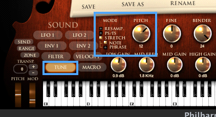

Eine einfachere Methode mit mehr Klanggestaltungspotential ist das Parameterfeld Tune mit den Parametern Pitch und den verschiedenen Pitch-Modes.
Da kannst Du Einen Offset von bis zu zwei Oktaven einstellen.

So klingt das ganze natürlich noch besser. Danke für den Hinweis. Mir ist die Pitch-Funktion beim Durchstöbern der GUI zwar nicht entgangen, aber erst beim zweiten durch deinen Post initiierten Blick ist mir aufgefallen, wie einfach man mit diesem Feature mein Problem lösen kann (also zweite Spur, die nur die entsprechenden Töne spielt und hochgepitcht wird).
