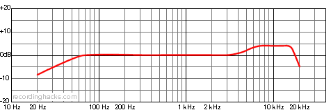

UMTS70S (Höhen kaum betont): (war vorher Kugel, ist editiert, danke Whitealbum!)
upload_2019-1-30_16-31-4-png.63527

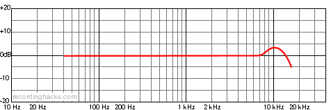

Neumann U87AI (höhenbetont):

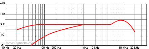

Neumann KMS105 (weniger Höhenbetonung als 87AI):

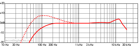

Hier noch das alte Ur-U87 zum Vergleich:
TLM 103 (sehr stark höhenbetont) nutze ich häufig f. AGuit, Sprecher u.a.:
Es ist klar, dass diese Frequency-Messansichten nicht alleine soundprägend sind. Aber dennoch interessant, wenn man sich das mal vergleichsweise so anschaut.

Beim U87AI ist es so, dass es kein höhenbetontes Mikro ist, in Nierenstellung, oben hast Du beim U87AI die Frequenzdarstellung in Kugel genommen, da ist es deutlich heller, bei Niere hat es nur eine 2dB Anhebung obenrum.
SIehe hier (direkt von der Neumann Seite genommen).

Gleicher Fehler auch beim Frequenzdiagram des UMT70s, war auch die Kugel:
Niere liefere ich hier nach:
Sehr breite aber leichte Anhebung, beginnend ab 2khz endet bei 10-11khz.
