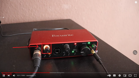

Analyse mit Hilfe der Software, die bei dem focusrite Scarlett solo dabei ist:
Ich habe RME Babyface, da gibt es Total Mix, eine SOftware für mein Audiointerface.
Was es bei focusrite Scarlett solo gibt, weiß ich nicht.
Das Routing ist zu prüfen und nachzuvollziehen.
Leuchtet der Ring am Interface? grün, rot.

Also, RME Total Mix verwirrt ihn/sie ja nur noch weiter...
Das Focusrite Mix Control Tool schaut so aus und ist aufgrund der Einfachheit für Anfänger viel idealer zu handhaben:
(im Video von @SteinHal ) Richtig,gibt wirklich gute Videos auf YT = anschauen, nachmachen, lernen, ausprobieren, Erfolg und Freude haben.
Dazu eine DAW wie Audacity (auch einfaches Handling) und sie kommen bestimmt schnell klar.
Wobei der Scarlett Solo auch Ableton Live Light u.a. beiliegt. Gibt also sehr gute Lösungen schon von Haus aus für beide Threadersteller.

Der Typ im Video verwendet zwei unterschiedliche Geräte. Wie dein Gerät aussieht weiß ich nicht.
Guck mal ob du einen Regler findest, der zwischen Direct Monitoring und DAW hin und her blendet. dieser sollte dann nicht ganz aufgedreht sein. 50% wäre gut. Ob dein Gerät so einen Regler hat, weiß ich nicht.
Direct Monitoring ist komplett unabhängig von dem PC. Es wird lediglich USB benötigt. Das würde ich erstmal checken. Auf dem Kopfhörer muss man das Direct Monitoring Signal vom Mik hören.
