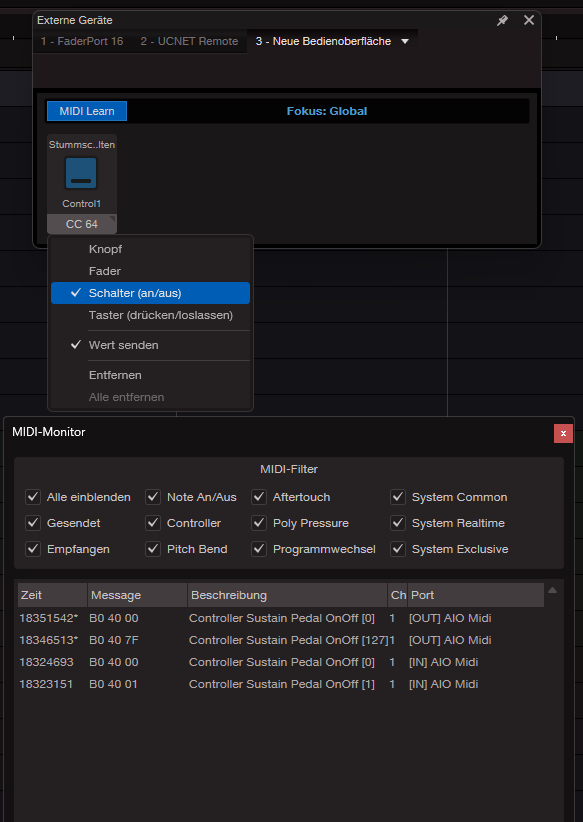

bin neu auf diesem Forum und wende mich mal mit einem Midi Problem an Euch. Vielleicht hat jemand eine Antwort parat.
Die Steuerung ist einfach relativ einfach. Ich habe ein Roland M5000 Pult eine RME AIO im Rechner deren Midiport ich benutze.
Soweit so gut. Das Roland kann Fader und Mute per Midi senden und empfangen. Der Datenstrom ist auch da und ok. Aber; und hierzu habe ich einen Screenshot aus Fender Studio 8 des Midi Monitors angehängt:
Die Software (Fender Studio) sendet immer einen Wert von 127 für Mute off (siehe Zeile 2) das Roland braucht hier aber eine 1 (siehe Zeile 4). Egal wie ich den Midi Button anlerne bzw. einstelle. Immer das gleiche Problem! Das Roland Pult hat auch keine weiteren Einstellungen ausser Midi out oder Midi Thru / den Kanal zu wählen / Send Receive zu aktivieren oder deaktivieren.
Vielen Dank und Gruß
Bernhard
