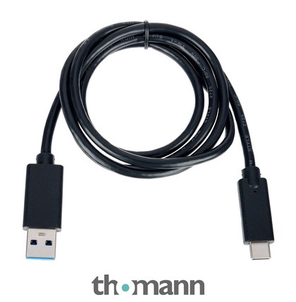

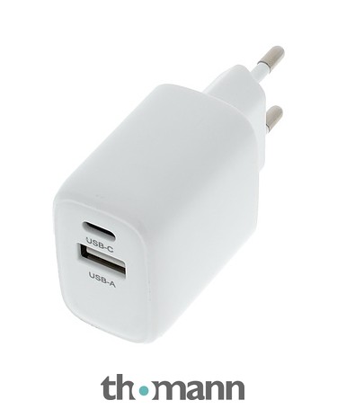

Hast du kein USB-C, musst du dich mit einem externen USB-Netzteil und USB-Kabel behelfen, weil andere USB Anschlüsse wohl nicht genug Strom liefern für das Kontrol S.
Deshalb verlinkt Thomann hier auf beides.
Man muss dann beide USB-Anschlüsse belegen. Eines für den Computer = Host, der andere mit dem Blitzzeichen für den Strom.
