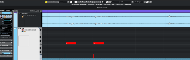

Moin,
habe hier eine alte Drums & Percussion Audioaufnahme, wo die Kick ziemlich lasch ist..
Per Midi will ich hier eine dickere Kick drunter legen, die vom Timing so tight ist, dass die Transen alle Ecke auf Ecke sind für mehr Punch usw. Die BPM habe ich zwar schon angepasst aber die Audioaufnahme ist frei eingespielt und varriert naturgemäß, mal etwas vor und mal etwas nach dem Beat.
In Cubase habe ich ein Quantisierungspreset, dass MPC 3000 mit 61%, das vom Swing und Feeling her so ziemlich das ist wie ich alles haben möchte.
Über den MIDI Kontexteditor und Freewarp versuche ich die MIDI Striche und Transienten der Kicks in der Audioaufnahme alle in Einklang zu bringen und bin grad etwas verwirrt, weil die Taktstriche und die Quantisierungen abweichen. Ebenso snappen die Midi-Events nicht auf den Strichen ein, obwohl ich die MIDI-Spur bereits quantisiert habe..
Mit dem Freewarp weiß ich also grade nicht wo timingmäßig eigentlich meine Referenz liegt wenn alles auf dem MPC 3000 Groove sein soll?
Wäre nice wenn da jemand Licht ins dunkel bringt..
Du könntest auch die audio im editor öffnen, und midinotes aus den hitpoints generieren.
Ansonsten mal den midi editor öffnen und schauen ob da das gleiche grid eingestellt ist
ja ich glaub ich weiß jetzt worans lag.. das Raster war nicht auf Quantisierung eingestellt im Projektfenster sondern auf Takt.. sieht man ja auch im Bild

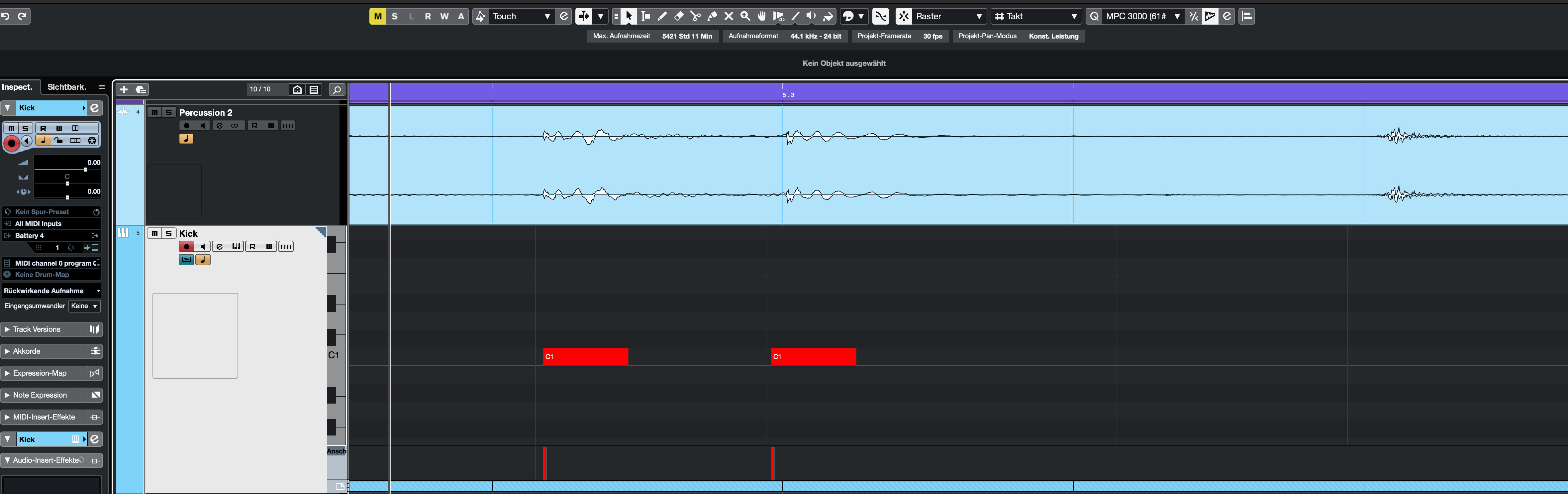

Moin,
