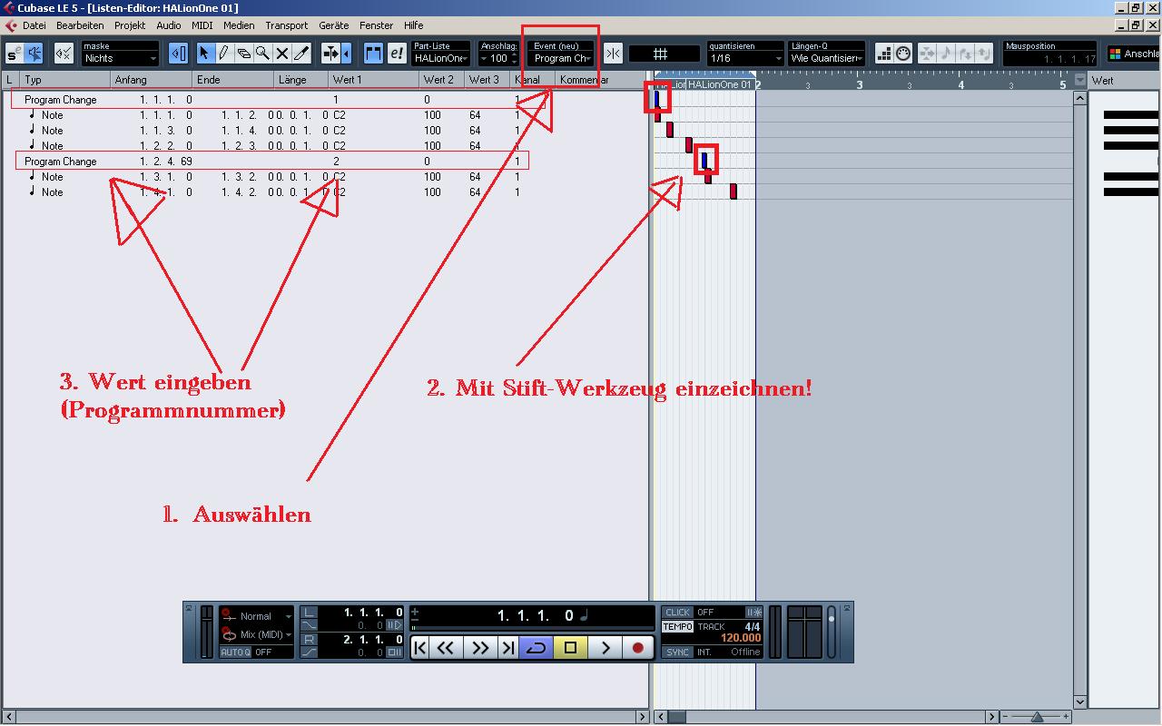

das Zauberwort heisst ProgramChange.
Diesen Midi-Befehl kannst Du ruckzuck im Listen-Editor von Cubase erzeugen.
Anleitung siehe angehängten Screenshot.
