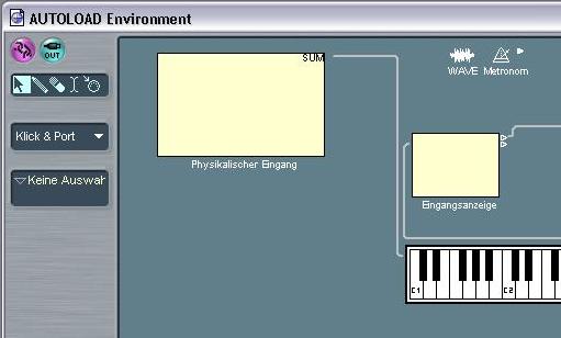

Generell gibt es eine Möglichkeit, im Environment ein Kabel zu legen. Und zwar von der Box, in der die [g=32]Midi[/g]-Eingabegeräte aufgelistet sind, zur Klaviatur. Weiss gerade nicht auswendig, in welchem Fenster das ist. Werde aber heute abend mal nachsehen und kann morgen vielleicht einen Screenshot anbieten.

Also, ich meine die Verbindung vom physilalischen Eingang zur Klaviatur. Wenn Du diese nicht hast, versuche mal, eine Strippe zu ziehen. War bei mir auch mal so.
Ist zu finden im "Klick & Port"-Fenster des Environments.

Ach ja, IM "Physikalischer Eingang"-Fenster sollte(n) Dein(e) [g=32]Midi[/g]-Interface(s) aufgelistet sein. Wenn das Fenster (wie in meinem Screenshot) leer ist, liegt das Problem wohl nicht an dieser fehlenden Strippe, denn dann erkennt er das [g=32]Midi[/g]-Interface nicht...

Hm, hattest Du diese Verbindung da die ich meine (im Environment)? Wenn nicht, hast Du sie hergestellt? Du kommst dort vom Audio-Mischer leicht hin. Einfach meinen Screenshot ansehen. In dem selben Fenster, wo bei meinem Shot Click & Port steht, steht beim Audio-Mixer "Audiomischer". Wenn Du dieses Fenster anclickst und hältst, kommt eine Auswahlbox. Dort kannst Du click & Port auswählen und kommst zu diesem Fenster.
Verbindungen herzustellen geht auch leicht. Einfach beim physikalischen Eingang oben rechts auf das Dreieck (wo "SUM" steht) clicken, halten und rüber zur Klaviatur ziehen - fertig.
