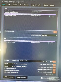

PS ich mach mal n foto von den midi Einstellungen
Hier ist ein Screenshot der midi Einstellungen. Alles so, wie es empfohlen wird. Ich kann die DAW damit steuern, nur spielen kann ich das Keyboard nicht.
Du must alle protokolle in den optionen nummern geben . 155 ist nicht cool !!!! midiport155?????????????????????????????
Ich mache Dir mal ein Foto vom FL11 und meinen midieinstellungen , aber dann fällt mir ein , hier kann ich nicht einfach pics hochladen . Also output für X32 , meine soundkarte ist PORT12 und Eingang auch 12 . das wäre dann MCU pro ! Also nutze mal port12 für Deinen Hardwareport ! Die anderen midigeräte kannst 1,2,3,4,5,6,7,8,9,etc geben und immer die gleiche nummer auch für den Eingang . also generic midi keyboard port 1 out und port1 in ! Soweit also klar ? nicht 155 !! sondern 12 oder 11 für den Hauptcontroller ! Wenn Dein 88 Tasten Keyboard läßig ist , wie Mein Hammer 88 Pro , mit 4 Splitzonen , dann müßtest Du 4 Midikeyboards in der anmeldung haben . Du hast nur eines , also denke Ich , Du hast keine Splitzonen , bei einer 88Tasten tastatur tstststs . Egal .
SYNC TYP ist MIDICLOCK
Und im unteren Feld die nummern , von oben nach unten , damit es einigermaßen funktioniert
12
12 ist bei Mir der MCU Pro , also die Fernsteuerung , das 32 kanal digital mixer Ding -
Kanal oder Port 2 sind wohl bei mir das Hauptkeyboard . Wenn Du Dein 88 Tasten keyboard anschließt , dann gebe Ihm port 2 eingang und ausgang . Damit ist das Keyboard dann , wegen der 2,12,2,4 Sache mit Fl Vernetzt .
Also wenn Du kein X32 hast oder MCU Pro und an und stop mit tastatur vom Pc machst , dann irgnoriere die 12 und mach da ne null , das könnte dann eventuell hinhauen , das Du weiterhin mit der Leertaste start stop machen kannst.
toggle on on release - also an machen
und die velocity curves und das andere sind -none- wenn Du es einstellen kannst , dann tue es , aber bring erstmal die Show zum laufen .
Also gebe Dein Keyboard die Nummer 2
unten stellste dann
2,o,2,5 oder was auch immer an - die Steuerung der Midikeyboards mußte auch einstellen und nicht bei o,o,o,o lassen .
Ich denke mal , damit läuft Dein Keyboard sofort .

paß nochmal kurz auf !
Dein keyboard ist nicht bloß die klaviatur , sondern auch ein controller mit knöpfen pads und start stop rec und so , oder ?
dann gebe dem controller port 12 und dem generic tasten klaviatur port2
und unten machte dann 2,12,2,0.
eventuell ist Null ja deine tastatur vom Pc . und release und das andere velocity , Ich habe bei Mir (none) bei beiden gewählt .
