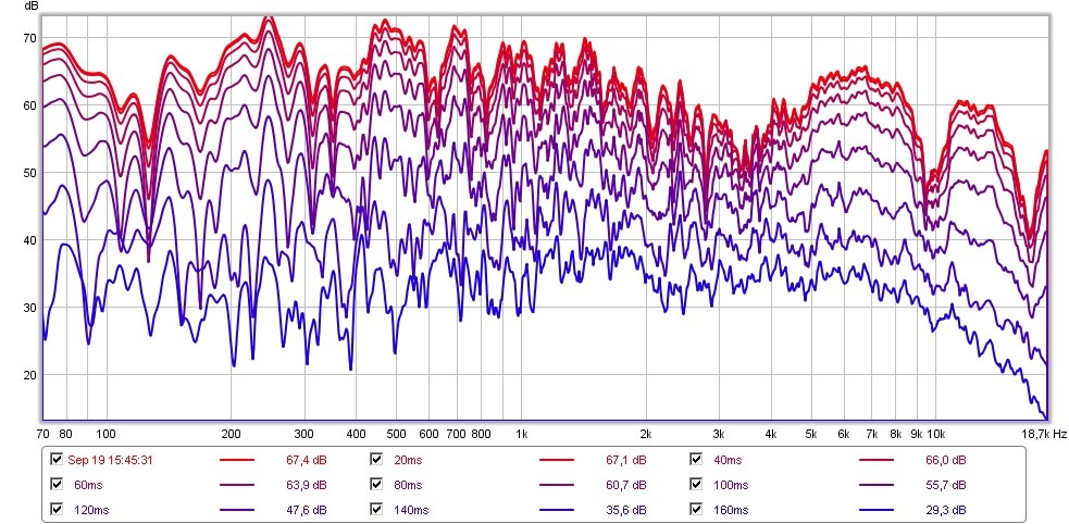

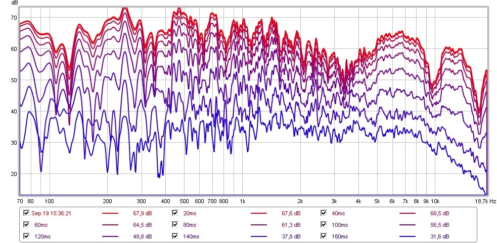

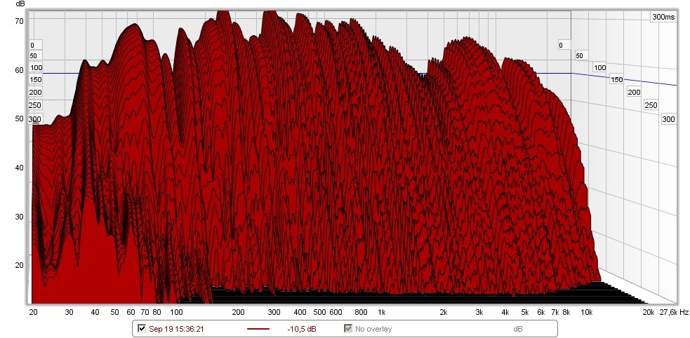

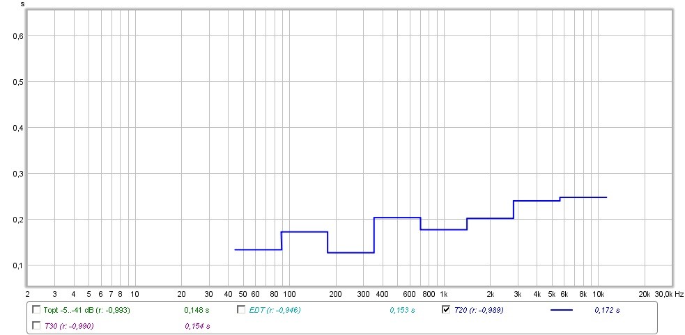

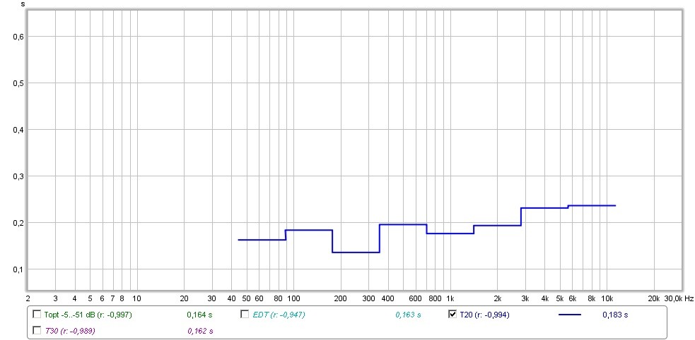

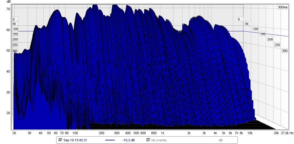

Hallo. Wie in einem früheren thread angekündigt habe ich mal meine seitenabsorber hinter und neben den boxen mit jeweils 5qm Folie überhängt.
Eine typische Baumarkt Abdeckplane mit 120g/qm.
Das ergebnis sieht in meinen augen eher unspäktakulär aus... liegt wohl daran das ein großteil der fallen immernoch unbehandelt ist.
Folie heist folie, olie heist keine folie (bin schreibfaul gewesen)
