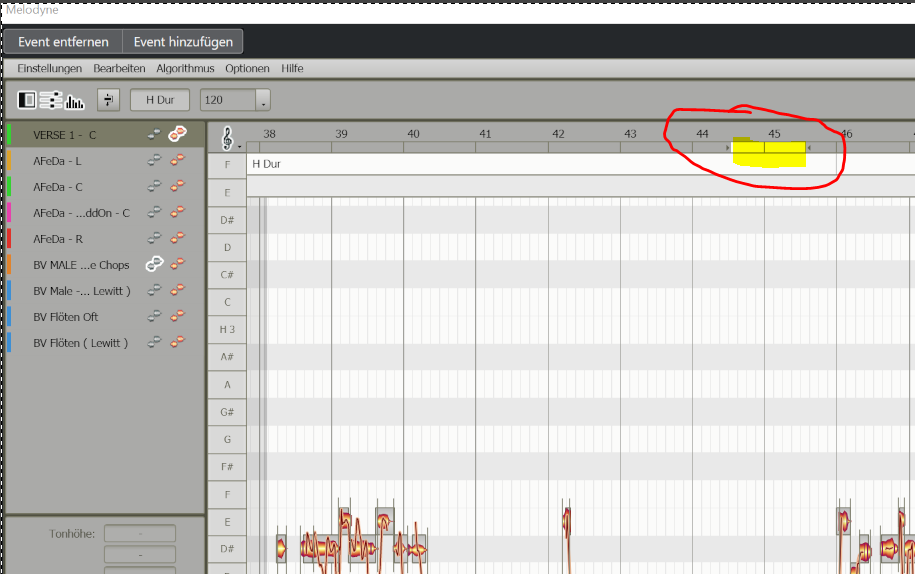

Bisher hab ich noch keine Möglichkeit gefunden, wie ich bestimmte Parts in Melodyne "loopen" kann, damit man konzentriert Stück für Stück der eingelesenen Vocals direkt während des Hörens bearbeiten kann.
Oder funktioniert das prinzipiell nur durch geloopte Parts in der DAW? Kan ich mir ja fast nicht vorstellen...
Geht das? Wenn ja, wie?
Danke fürs Reinschauen
zoolander
Unterhalb der Taktzahl, aber oberhalb der Tonart einfach clicken und auf die gewünschte Größe ziehen. Guckst Du:
Hope this helps.

dito - clicken und gucken halt :)

Oh wie cool.
War eben ganz überrascht über meine alte Frage. :D
Das wäre dann ein ziemlicher Quantensprung für mich.

Großes Danke an @osiLayer8
