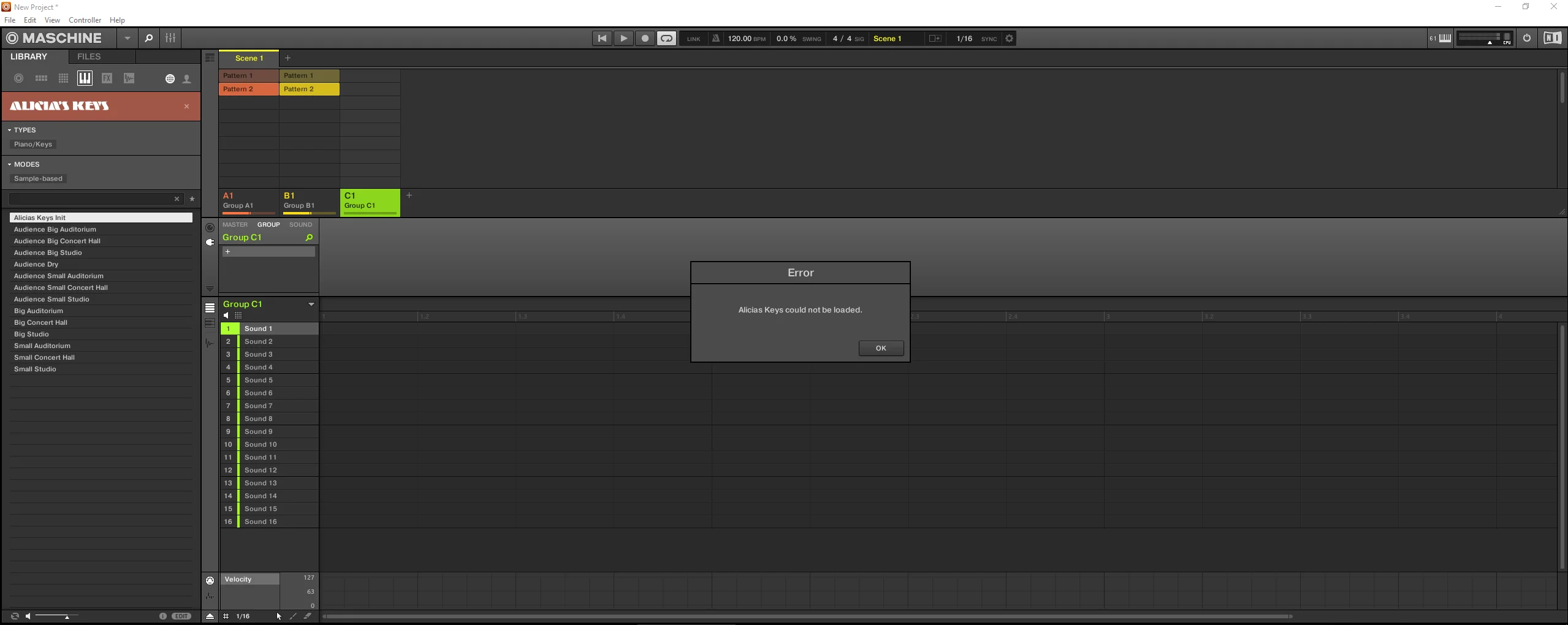

habe die Software Maschine und auch Komplete 11 mit vielen zusätzlichen Sounds etc
Wollte das Piano wie hier im bild laden und dann kam ein Error
wie kann ich das beheben? was muss ich machen?

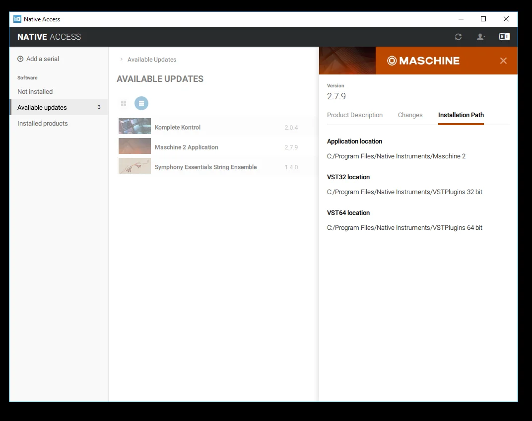

Schau mal in Native Access, ob die Pfade mit denen in Maschine übereinstimmen.
diese pfade sind das
muss ich dann die .dll dateien jeweils in die richtigen ordner packen damit der dann zb massive lädt oder halt alicia piano ?

Du kannst den Installationspfad in Native Access, sowie in MASCHINE separat zuordnen
Native Access: Kopf Symbol (rechts oben) > Preferences > File Locations > xxx (Installationsort auswählen)

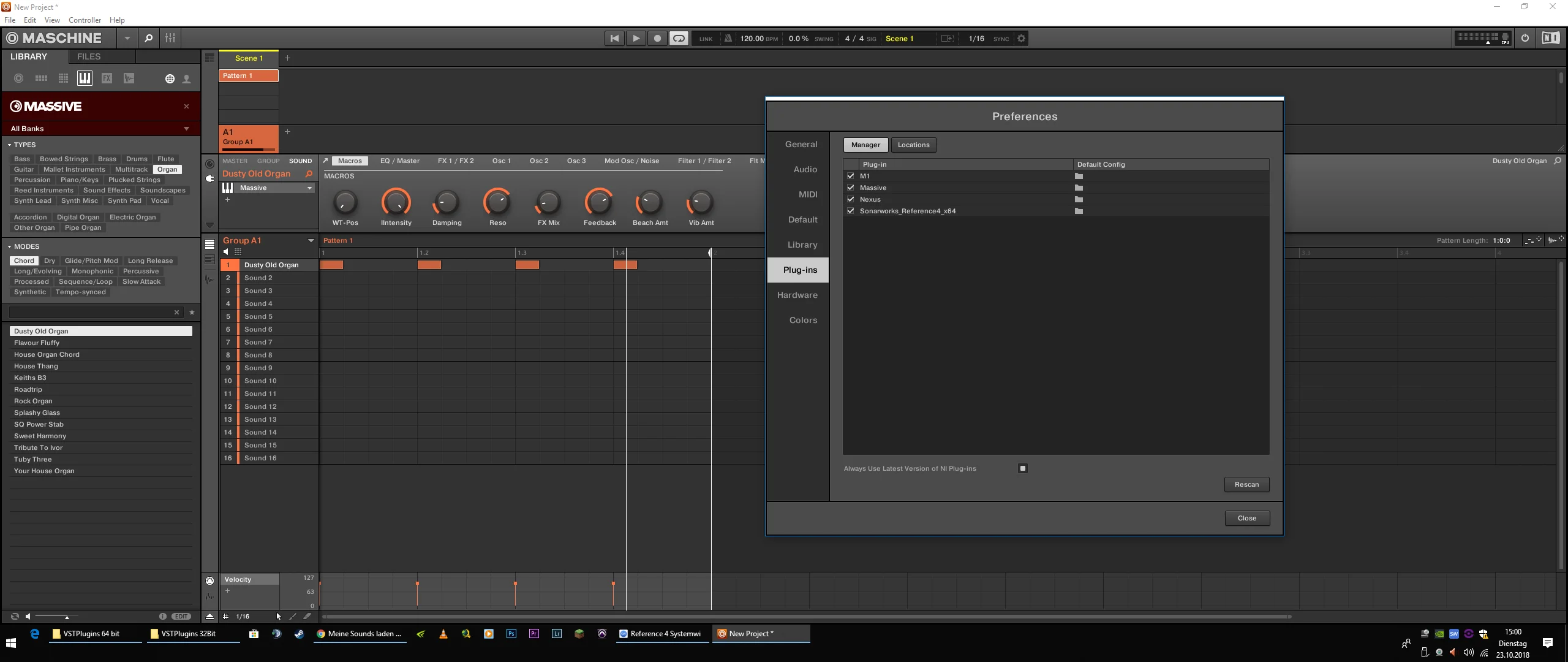

MASCHINE VST (für Plugins .dll ): File (links oben) > Preferences > Plug-Ins > Locations
MASCHINE Content (Samples von Maschine): File > Preferences > Library > Factory
Die NI .dll Dateien von Maschine2 werden standardmäßig hier abgelegt: System (C) > Programme > Native Instruments* > VST Plugins 32 bit / VST Plugins 64 bit
Wenn du beim installieren alle Pfade die vorgegeben waren verwendet hast, sollte ein rescan (Button in den Preferences) helfen.
Wenn du aber irgendwann mal im Nachhinein etwas verändert hast, müsstest du die Pfade neu zuweisen und danach einen Rescan (erneute Suche) durchführen.

Das hat geholfen. Habe die .dll Dateien in die VST Ordner von NI gelegt und den Rescan gemacht
Allerdings finden ich die anderen Plugins nicht von mir wie NEXUS, M1, Sonarworks
Die werden in der Liste erkannt und angezeigt aber links wenn ich meine Sound auswählen will sind die nicht dabei
wie habe ich jetzt Zugriff drauf ?
Du hast ja jz den massive geladen.
da, beim Pfeil, wo das Klaviatur Symbol + Massive steht, sollten deine plugins zu finden sein.
Ja Perfekt mit Doppelklick auf den Namen öffnet sich das Plugin
