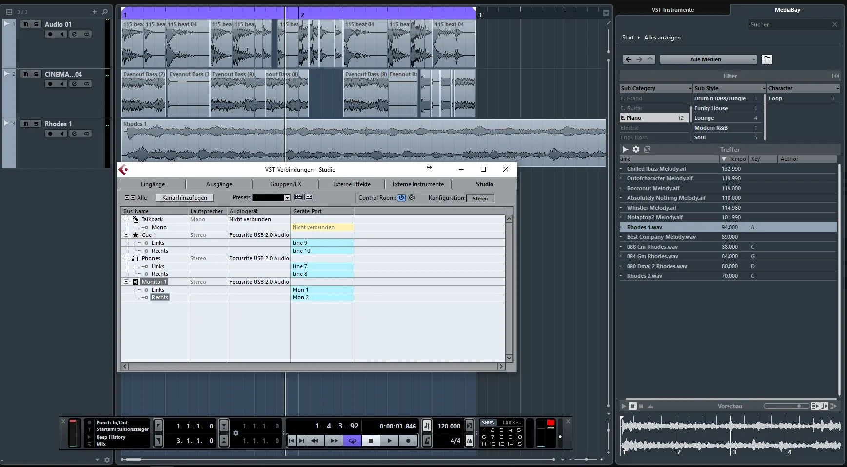

vielleicht habe ich mich virtuell verkabelt.
Ich habe mir einen Controlroom eingerichtet, der u. a. auch eine Phonemix des Mainbussignals enthält, so dass ich entweder über die Speaker oder aber über die Kopfhörer den Mainbus abhörenn kann, was auch klappt.
Mediabayloops über den Mainbus abhören klappt auch, sobald ich aber mit Kopfhörer arbeite und dort die Loops vorhören will ist Stille im Wald. Wenn ich über Kopfhörer die Arrangerspuren abhöre kommt alles, nur halt nicht, wenn ich Audiopreviews in der Mediabay machen will, weiß jemand Rat?
Nachstehend die Bilder meiner Konfiguration.

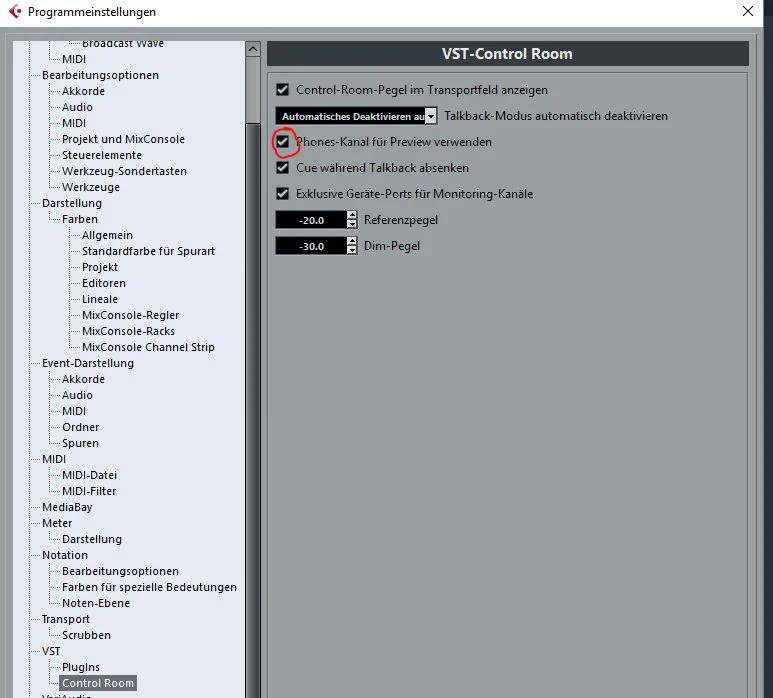

Solved
Bedienungsanleitung lesen erleichtert die Lösung :-)
Doch nicht gelöst... grrrr muss man das jedes Mal in den Programmeinstellungen umschalten.
hast du den Control Room richtig geroutet ?
hast du denn auf 7/8 nen Kopfhörerverstärker dran ? Bzw. 9/10
Ja bei 7/8 habe ich nen Kopfhörer dran, ist so von der Scarlett vorgesehen und ich höre wie gesagt das Arrangement etc. aber eben nicht die Mediabay im Prelisten

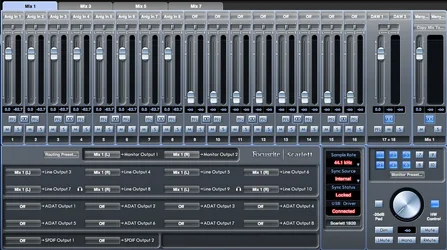

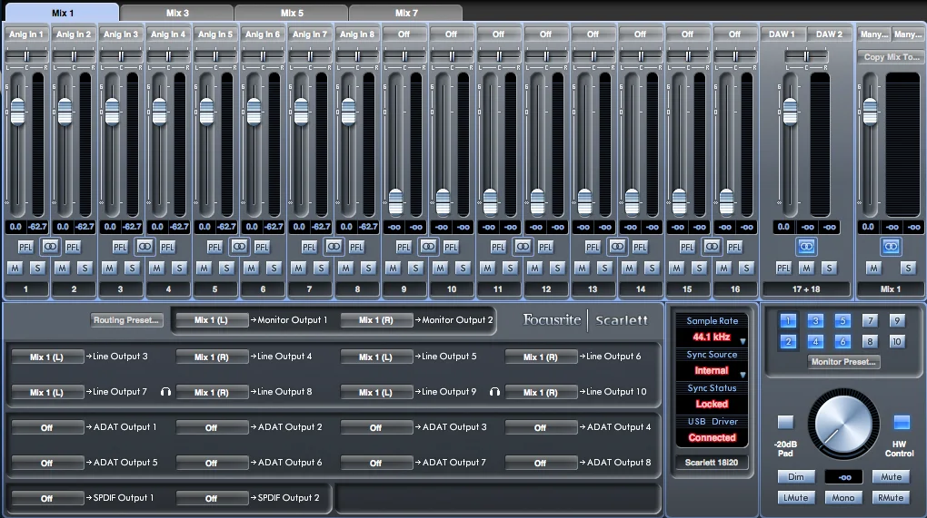

Das ist im MixControl so geregelt.

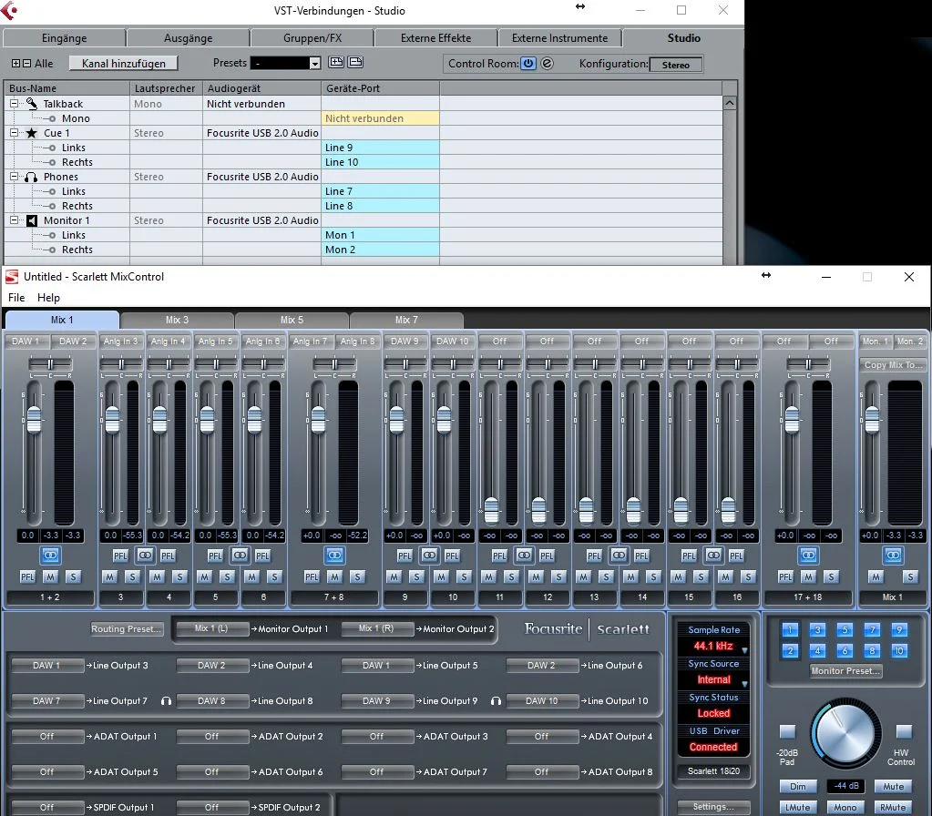

So das ist meine aktuelle Einstellung in der MixControl und in den VST-Verbindungen. Phones Kanal für Preview in den Voreinstellungen ist abgehakt
ja und muss da dann nicht wie im oberen Bild Mix1L = Line output 7 und Mix1R=output8 stehen
bei dir steht da DAW7 DAW8
und DAW7 und DAW8 tauchen im MixControl gar nicht auf
Wenn dort Mix1L bzw R steht kommt nichts aus den Phones nur wenn dort DAW7 DAW8 steht.
was mich bissal stört is, das dann im MixControl DAW7/8 als Fader nicht auftaucht.
Hast du auch die Scharlotte :-)? Wie ist es denn bei dir eingestellt?
