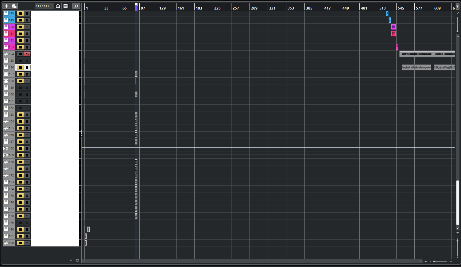

ich habe ein Cubase Projekt geöffnet von März 2021, Cubase 11. hier sind Spuren zu sehen, die vermutlich ganz rechts Events enthalten, bzw Midi Parts, man aber nicht hinscrollen kann.
Screenshot:
Hat jemand eine Idee?
Gibt es bei Cubase einen Parameter, maximale Projektzeit?
Wie macht man das sichtbar?
Das war es, Danke
