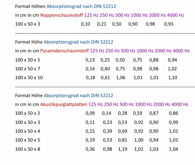

Wie seht ihr das?
Ich sehe keine akustischen Werte. Absorptionsgrad etc.
Da liegt ja der Grund für whitealbums Auswahl.

Ich habe heute eine Nachricht vom Support von Dibapur erhalten. Sie enthielt eine Tabelle mit Messwerten.

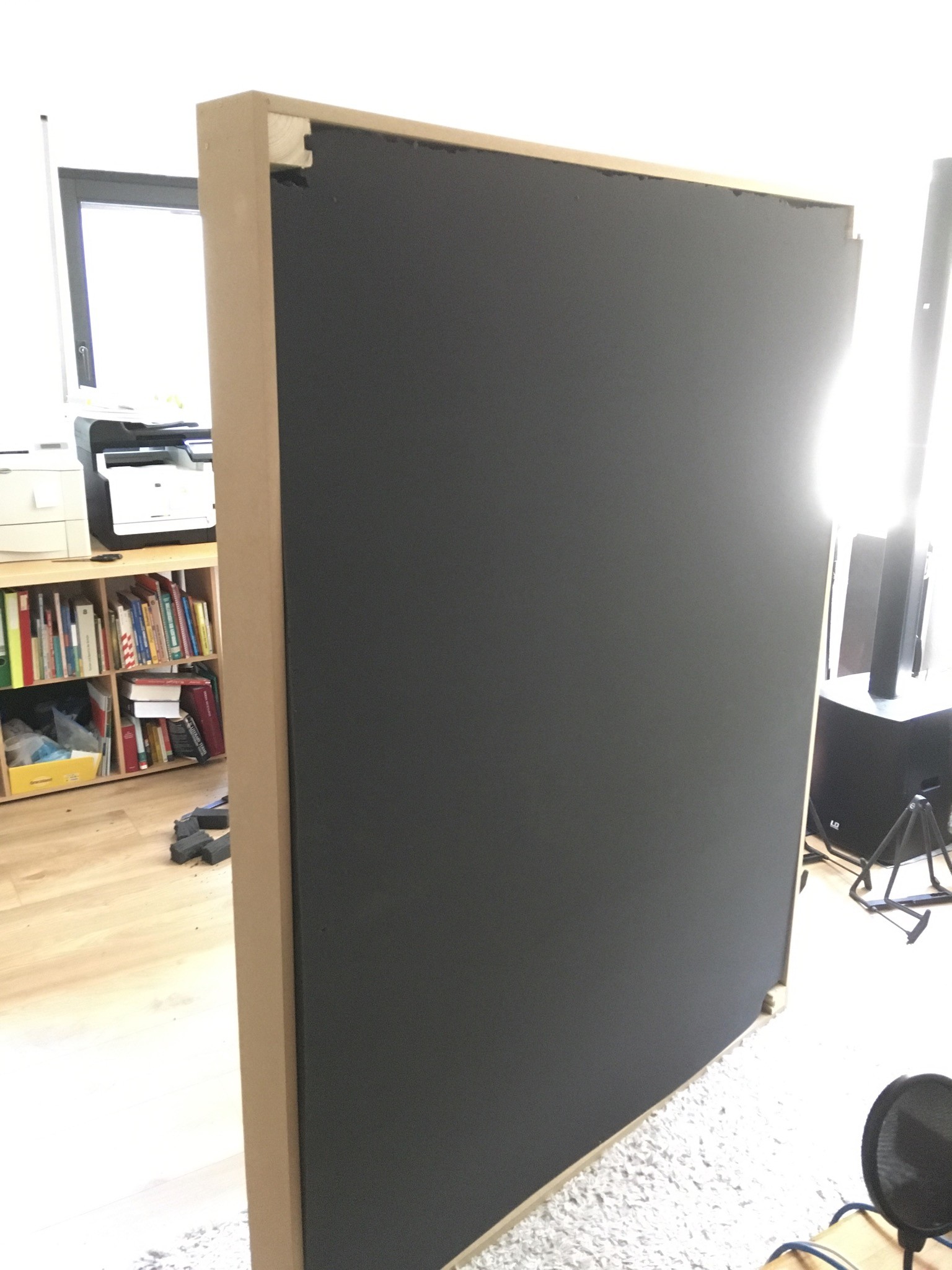

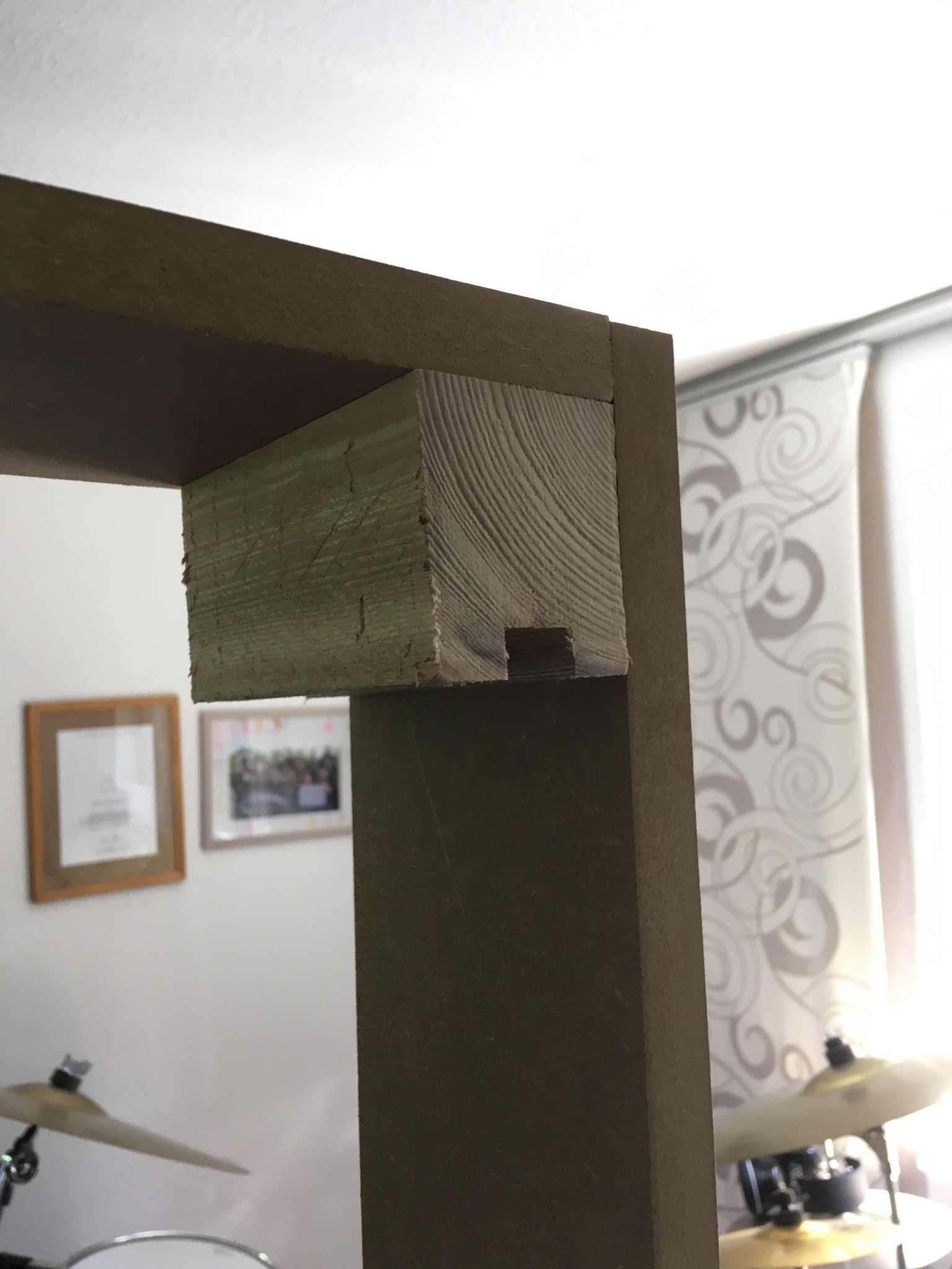

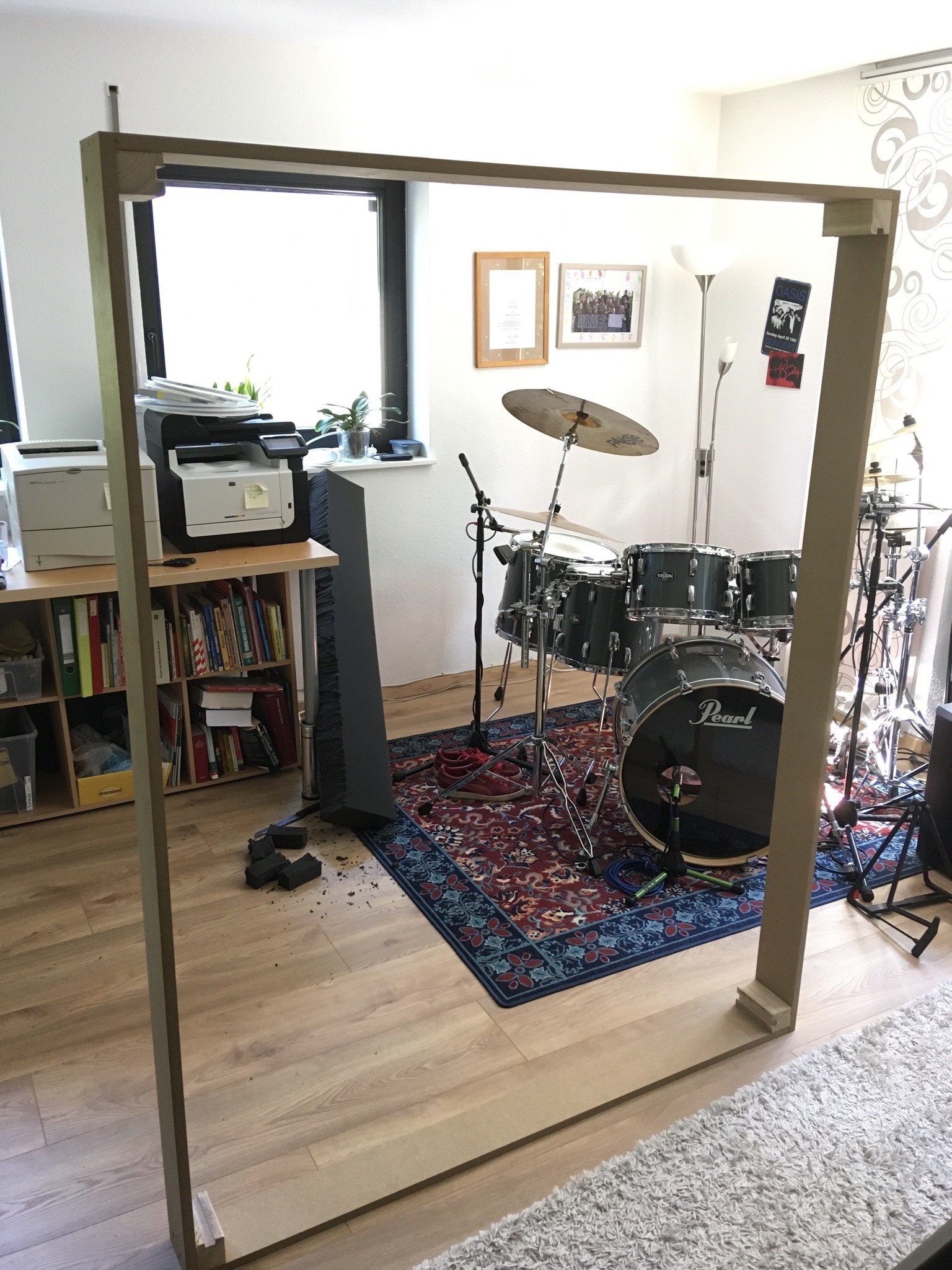

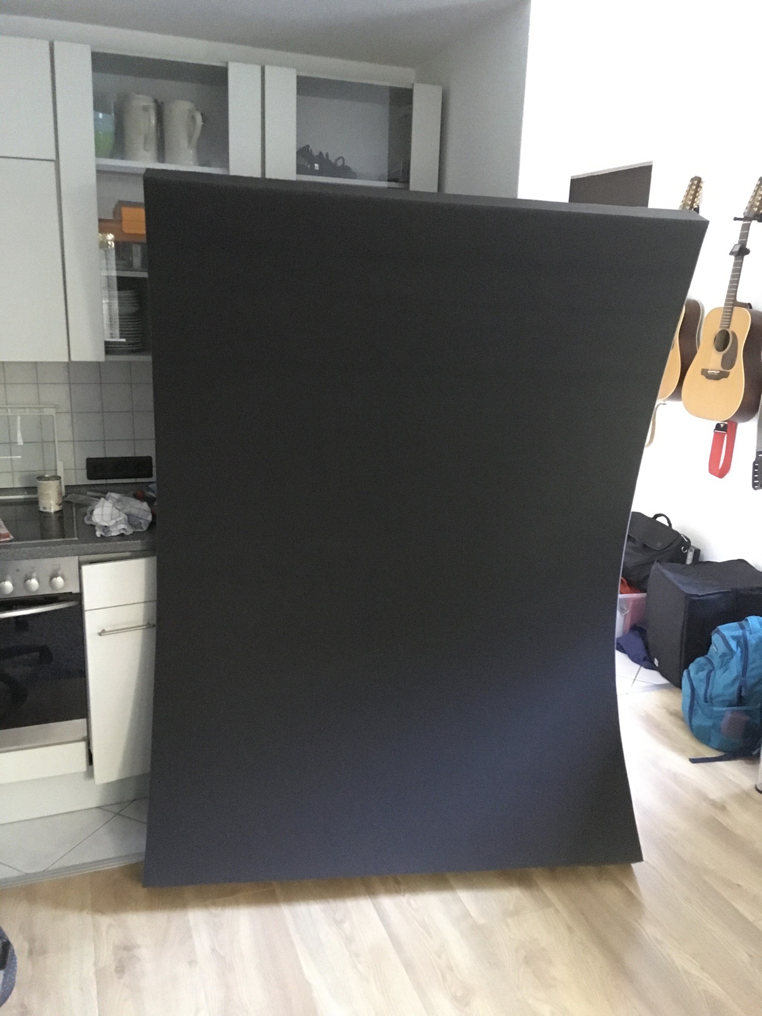

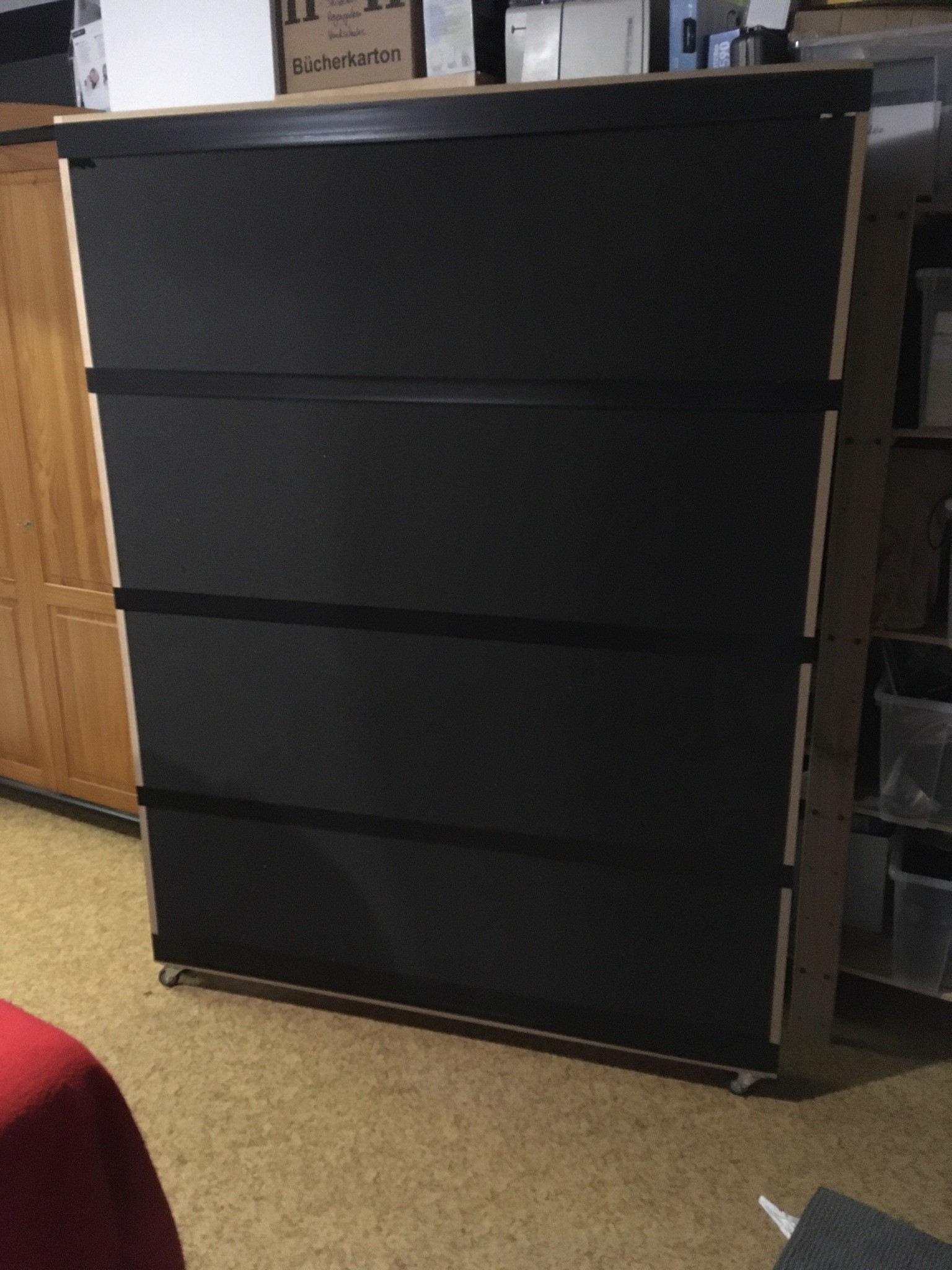

Ich hab jetzt meinen ersten Absorber gebaut.
Ich hab hierzu einen Rahmen aus 19mm MDF mit den Maßen 184x140x12cm konstruiert, um als Innenmaß 180x140x12 zu haben. Mit Kanthölzern habe ich den Rahmen etwas versteift und dann die Matte eingesetzt. Da sie recht wabbelig ist, verzichtete ich auf den Versuch sie im Rahmen anzukleben, was eigentlich vorher meine Idee war. Ich hab einfach Gaffatape genommen und mit Zug um den Rahmen gespannt. Danach habe ich Rollen unter dem Rahmen montiert. Die entgültige Höhe ist jetzt ca. 195cm.
Die Matte kam übrigens mit 200x140 (man kann leider keine geringere Höhe kaufen), weshalb ich sie auf die 180cm verkleinert habe. Grund dafür war, dass ich den Absorber noch durch Türen durchschieben können wollte, um ihn im Keller lagern zu können.
Kosten: 81€ für die Matte, 10,50€ fürs Holz, die Rollen hatte ich noch, wahrscheinlich auch so 10€.

Macht sich da unangenehmer Geruch bemerkbar?
Anhang anzeigen 82092 Anhang anzeigen 82093 Anhang anzeigen 82094 Anhang anzeigen 82095 Anhang anzeigen 82096
Nein, die Matte ist für meine Begriffe geruchsfrei. Auch in den Räumen, in denen sie steht, sammelt sich nichts an. Das scheint ein hochwertiger Schaumstoff zu sein.

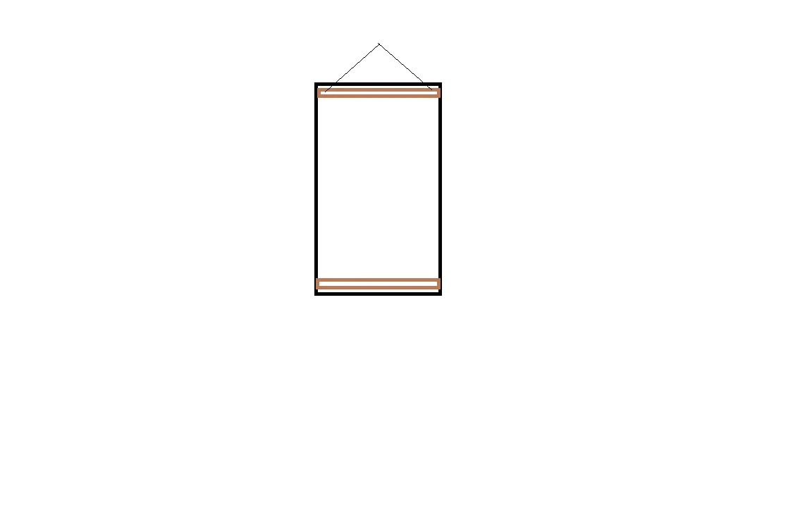

Gut zu wissen! Das könnte man wahrscheinlich auch einfach, ohne den Rahmen, auf zwei Kanthölzer kleben und dann an die Wände hängen, oder? Hätte dann etwas Abstand zur Wand und wäre super leicht zu bauen.
Meinst du oben und unten ein Kantholz, um es damit an die Wand zu hängen? Sodass quasi die Matte konvex vor der Wand hängt? Mach mal bitte eine Skizze, ich kann es mir gerade nicht vorstellen.
Du siehst quasi die Latten hinter dem Absorber durch scheinen, die beiden dünnen Linien oben sind Fäden zum Nagel in der Wand, zum Aufhängen des Absorbers.
...ich bin aber auch ein Michel Angelo.
Reaktionen: Cycles
Verstehe. Durch die Latten hinter der Matte hält sie einen gewissen Abstand zur Wand. Ich denke, das sollte gehen. Ich kenne mich nicht so aus in Bezug auf Klebekraft einer Holzlatte an relativ weichem Schaumstoff. Evtl reicht das nicht aus.
