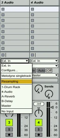

Einfach den Eingang einer Spur auf Resampling stellen

Thanks lqud,
die Alternative habe ich versucht,
Problem ist das ich damit nicht dauerhaft aufnehmen kann.
Stoppe ich die Wiedergabe oder will in einer anderen Spur einen Clip aufnehmen wird auf der
Resamplingspur die Aufnahme gestoppt. Sie müsste quasi dauerhaft im Recordingmodus sein, und der
Clip dieser Spur müsste auch permanent aufnehmen....
